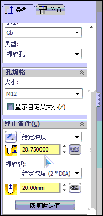

在异性孔向导里面有盲孔设置和螺纹孔设置的时候总是可以通过改2 t$ E: H+ a$ Y- G3 P9 m
螺纹孔的深度改盲孔的深度,但是通过改盲孔深度却没法改螺纹孔
/ R, U" S; [' v$ h, a' b2 Q的深度。头疼。。。。。有时也可以改,但是第二次就不知道怎么
9 w: q+ C$ L8 P设置了。。。。。。' @) Z' ~( O) R9 e: I* ]7 `0 ?

情况是这样的,公司的老图给的都是盲孔的深度,我现在要根据老图出新图3 J. C1 m" {. A) _
我是不想自己来算螺纹孔的深度,有时候是可以通过改盲孔深度改螺纹孔深度
. S( @) Y' |1 G! x" `4 c的,我试过,但我却不知道怎么设置,求高人指点一下
 楼主| 发表于 2012-6-25 11:17:17 | 显示全部楼层 来自: 中国北京
盲孔深度和螺纹孔的深度总大概有一个比例吧,不然的话有些盲孔会把零件打穿

你这个是更改螺纹长度尺寸盲孔尺寸跟着变动了,楼主要求的是更改盲孔深度尺寸螺纹长度尺寸跟着改变

螺纹攻丝深度一般为螺纹直径的1.5倍,想M24的攻丝深度一般为24*1.5=36mm。
发表于 2012-6-26 09:06:01 | 显示全部楼层 来自: 中国广东珠海
补充一点:你这是老图纸转换,攻丝深度还得看明细表的螺丝长度,可以根据螺丝长度算出攻丝深度。

你弄错了它后面的关联属性,螺纹长度关联的是公称直径,底孔深度关联的是螺纹长度。

阿版说得是,这个最终是用攻丝深度驱动盲孔深度的,而你盲孔打得再深,攻丝也是可能只攻几个牙的
