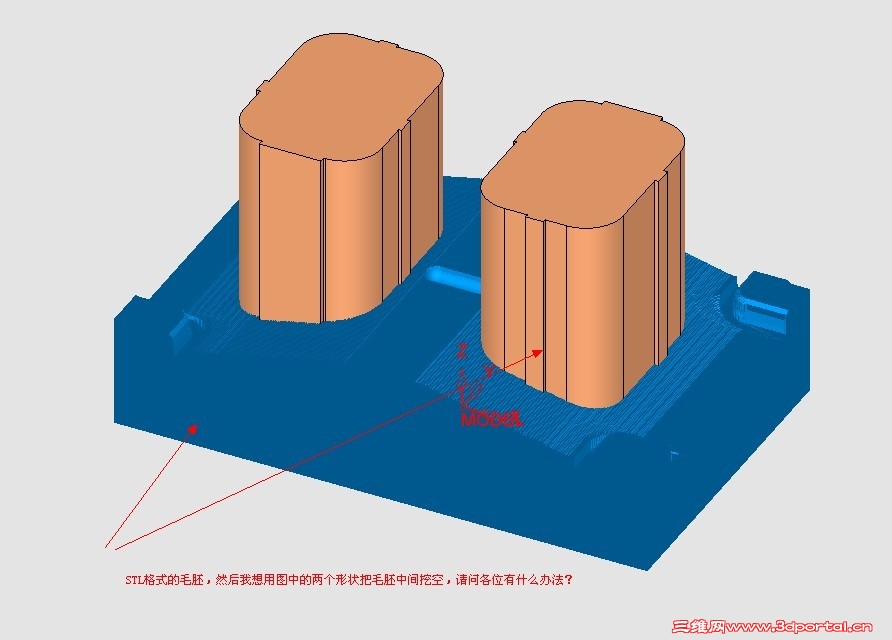

厂里的工件都需要热处理后进行二次加工,所以一直都是把剩余毛胚存为文件,在二次加工时,导入文件。但在实际当中,常常会遇到这样的情况,就是热处理后的工件有时会拿去线割,毛胚形状发生了一定的变化,所以尝试对剩余毛胚进行一定的修改,比如挖些孔槽之类。在E10中,毛胚文件可以存成两种格式,一种是STK毛胚文件,一种是STL文件格式。STK因为无法实现导入,所以我把剩余毛胚存成了STL三角面的格式,然后在模型建立中导入,如图:
如图
如图
/ |5 l5 w- N' j
$ ~# K' l6 c* h3 z) o' f1 h
现在的问题是,我如何实现对STL格式文件进行操作,实现中间挖空模拟线切割后的效果?因为STL文件无法直接进行切除操作。我想问一下各位有没有什么办法,或者你们碰到这样的问题如何处理?

我是这样做的:. G2 c/ C  k* c2 l7 P/ o
复制一个零件,按实际变化编辑零件及配合曲面毛坯加余量!
发表于 2012-6-25 10:54:22 | 显示全部楼层 来自: 中国广东广州
先做个程式把你线割的部分挖掉,程式需要更新毛坯.
5 c! U4 s3 o9 ?. @1 @6 T/ T/ r6 o0 l2 s* [( H: Y
再存成毛坯(STK or STL),OK?

密大跟三楼同学方法都很好,但不要对二粗太过依赖,可以尝试粗加工,精加工刀路去做半精,跳刀也少,以前IT版怎么做的?

) Z- O& \7 \/ A3 c* l新建零件、毛胚做一条平行参考刀路把毛胚加工成你想要的样子!一直都这样做的

IT版本这个可以直接建立曲面毛坯在选轮廓线的 但是E版本只能选曲面加轮廓的被分离开了 不方便
