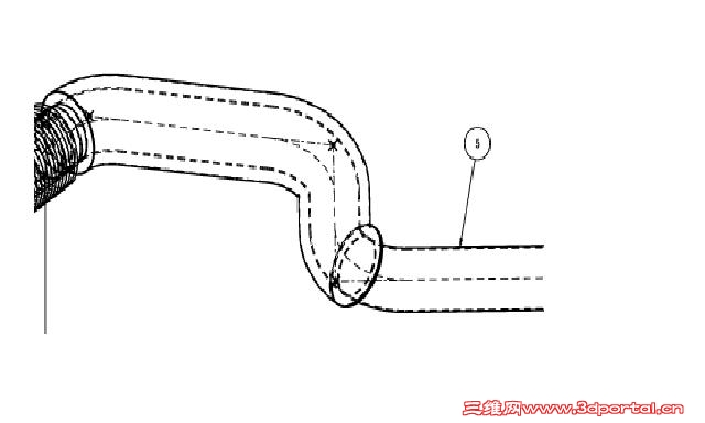

各位高人请告知能做这种双层套管弯管的厂家,直径分别为
7 o: \6 X7 v; d5 e& l A.JPG 63X1.6 和89X1.6 材质是不锈钢,谢谢!
 楼主| 发表于 2012-6-27 11:16:35 | 显示全部楼层 来自: 中国上海
嗨,国内就没有做这个的吗?
发表于 2012-6-27 12:17:16 | 显示全部楼层 来自: 中国江苏无锡
焊接行不?
 楼主| 发表于 2012-6-28 10:21:16 | 显示全部楼层 来自: 中国上海
谢谢 hoopoe! 你说的是外壳用激光切割开后再用焊接吗? 想用一次双层管冷弯的工艺。国外的供货商是这样做的。
发表于 2012-6-29 10:25:24 | 显示全部楼层 来自: 中国浙江温州
要讲清里层、外层的材料,连接方式,直径、厚度,弯曲半径等等
 楼主| 发表于 2012-7-2 13:30:19 | 显示全部楼层 来自: 中国上海
楼上的朋友,R=1.2 X OD,里层、外层的材料,,直径、厚度见1#,连接方式用两个圆环焊接内外管。
发表于 2012-7-14 11:01:13 | 显示全部楼层 来自: 中国浙江台州
做专用工装,用弯管机弯曲成型,再切除多余部分。{:smile:}
发表于 2012-7-19 14:58:32 | 显示全部楼层 来自: 中国上海
第一步:直管阶段外管留稍长点余量,一端封闭,灌砂,夯实,封闭另一端;
1 u3 o+ j9 S5 A0 n! a第二步:弯管;0 \* {1 H0 l9 f/ J6 M5 x
第三步:切开一端(或两端),清砂,切除余量,重新定位,焊接。
