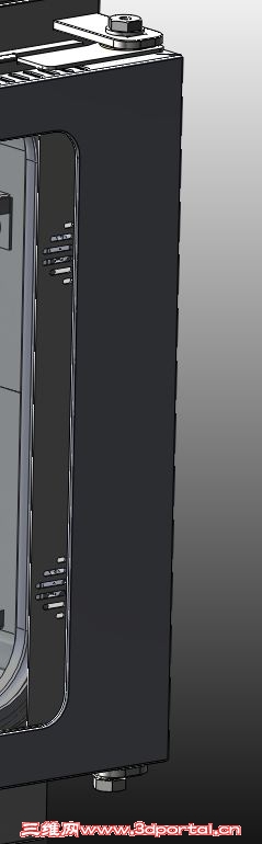

发表于 2012-6-29 11:15:02 | 显示全部楼层 来自: 日本
是这种的吗?我的产品: p- |! G' a! g$ Q
- y9 c- U8 S7 C$ }! J
参考3 F2 c9 a# T5 t9 `5 j
, p: J  P6 m. R1 g/ N) g1 K# w 捕获.JPG
