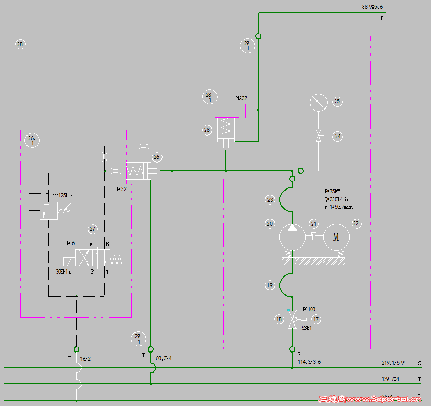

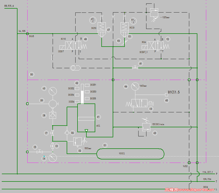

2,3>1;2和3都是作安全阀用,而1才是作为控制系统压力的溢流阀用;2与3究竟谁大应该根据作为安全位置的需要定。下面两图就是我厂的泵输出与蓄能器的液压原理图
发表于 2012-6-26 09:06:23 | 显示全部楼层 来自: 中国湖北十堰
蓄能器图。泵处溢流阀为125bar;蓄能器处160bar;在同一个液压系统中一处安全阀到315bar(特殊)。总之在正常的工作中,作为安全阀处绝对不能有内泄声

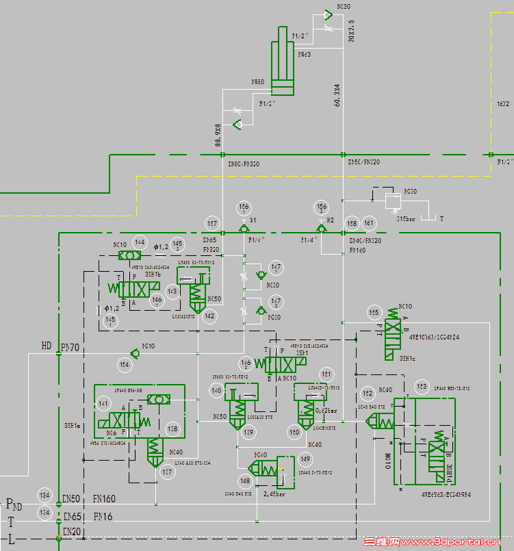

特殊的地方在于,下端125bar的压力作用于油缸的无杆腔,如果有杆腔回油受阻塞,压力将上升到236bar。图上标示315bar不知是否合适,不过这是老外图纸上的标示。
发表于 2012-6-26 10:16:14 | 显示全部楼层 来自: 中国河北秦皇岛
朋友,你好,你的这张图我有些不明白,能不能讲解一下 4# qiaoshi123456
发表于 2012-6-27 11:30:39 | 显示全部楼层 来自: 中国湖北十堰
142处电磁阀及插装阀控制油缸:带电快升、快降,不带电,升降受147单向节流阀控制。
. h$ T: n& n! r( C5 U; h( I( O137处电磁阀及插装阀控制油缸:带电升,开始差动上升;快到位155带电,差动取消,得到最大顶升力。$ q- t; I  i  z% O% `& ~! ^
(上升时139处电磁阀不带电)
# r0 z: r" }0 }! u$ n137处不带电,139处带电,油缸靠自重下降;148提供背压使油回到油缸有杆腔。
/ p! S/ {" L1 l9 D2 b大致就这些。
