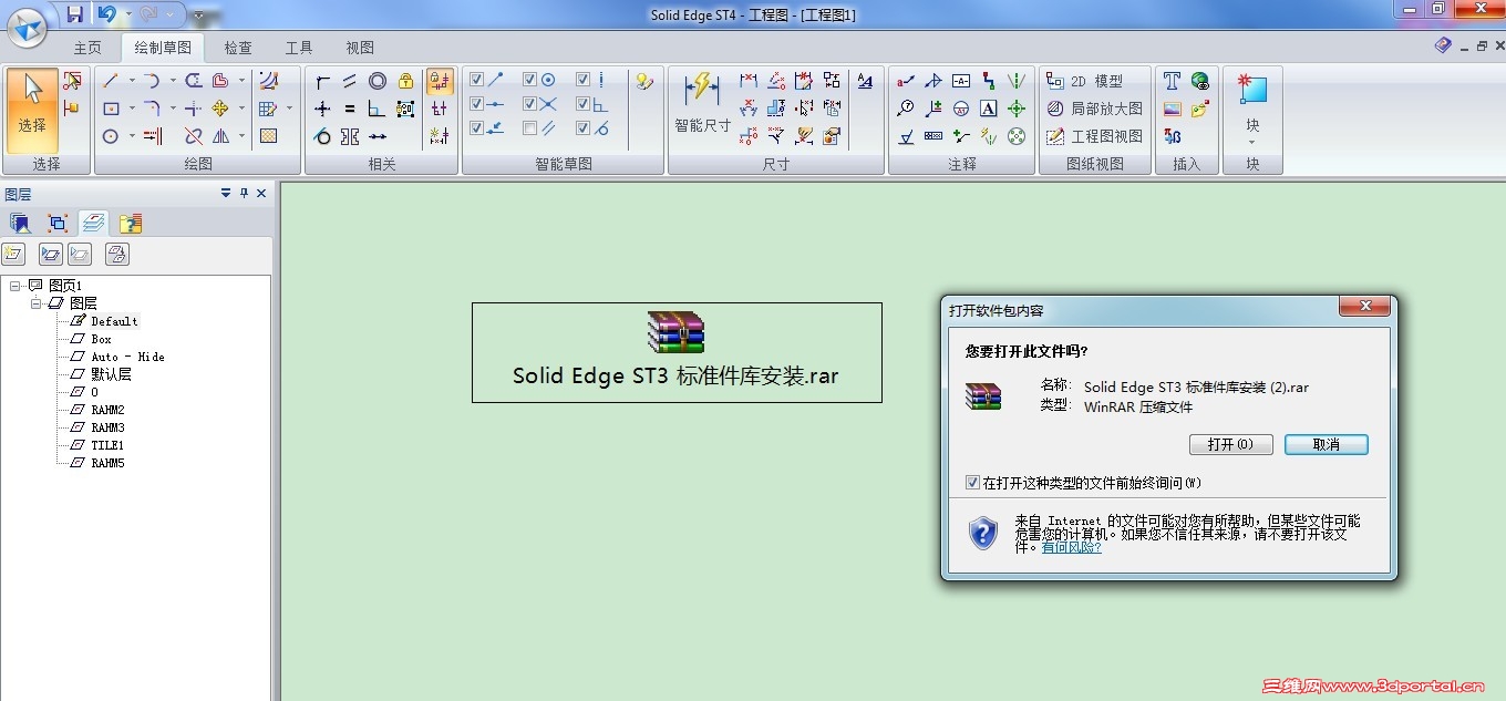

发表于 2012-6-29 10:38:55 | 显示全部楼层 来自: 中国北京
今天早上用v20试了试"插入对象",竟然出现另外的错误提示框,估计是程序出问题所致.) o2 m2 X$ l6 i7 F" J9 H/ T
但是我记得无论是"插入对象"还是"插入链接",都是可以正常使用的.
" {4 }  V' e+ I$ W另外,请大家验证一下st4插入对象后,双击打开插入的附件时,是不是出现类似"添加压缩文件"的对话框?如果都是这样,那么可能是一个bug.
3 t  m0 D8 N7 H6 @! h% r! J大家也可以验证一下v20,是不是在插入对象后,双击附件对象,对象可以正常打开?如果安装程序正常,应该是没有问题的.
 楼主| 发表于 2012-6-29 12:44:55 | 显示全部楼层 来自: 中国广东深圳
ST4是提示添加压缩文件的。

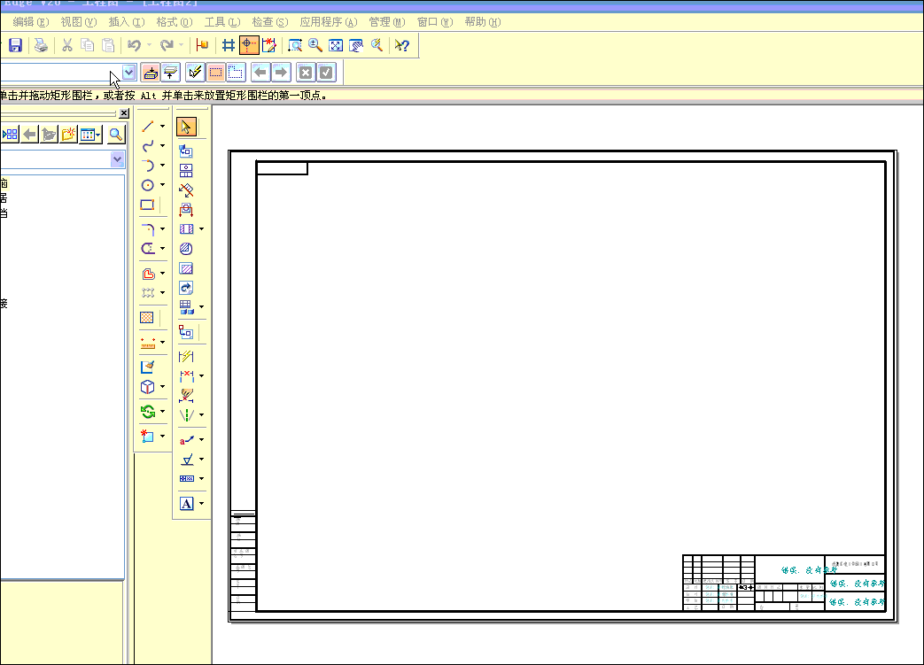

发表于 2012-7-7 16:55:02 | 显示全部楼层 来自: 中国北京
今天用家里台式机的v20试了试,可以插入,没问题。' H$ w3 k/ E3 [) ~
我插入了一个图片、一个压缩文件,都可以正常打开。

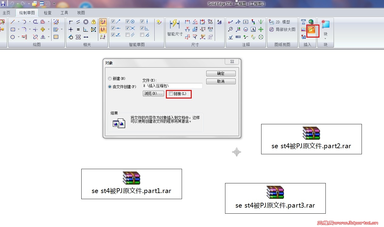

发表于 2012-7-8 23:15:48 | 显示全部楼层 来自: 中国浙江丽水
ST4中也是可以的,其实关键就在那个“链接”一项,取消勾选就行了。

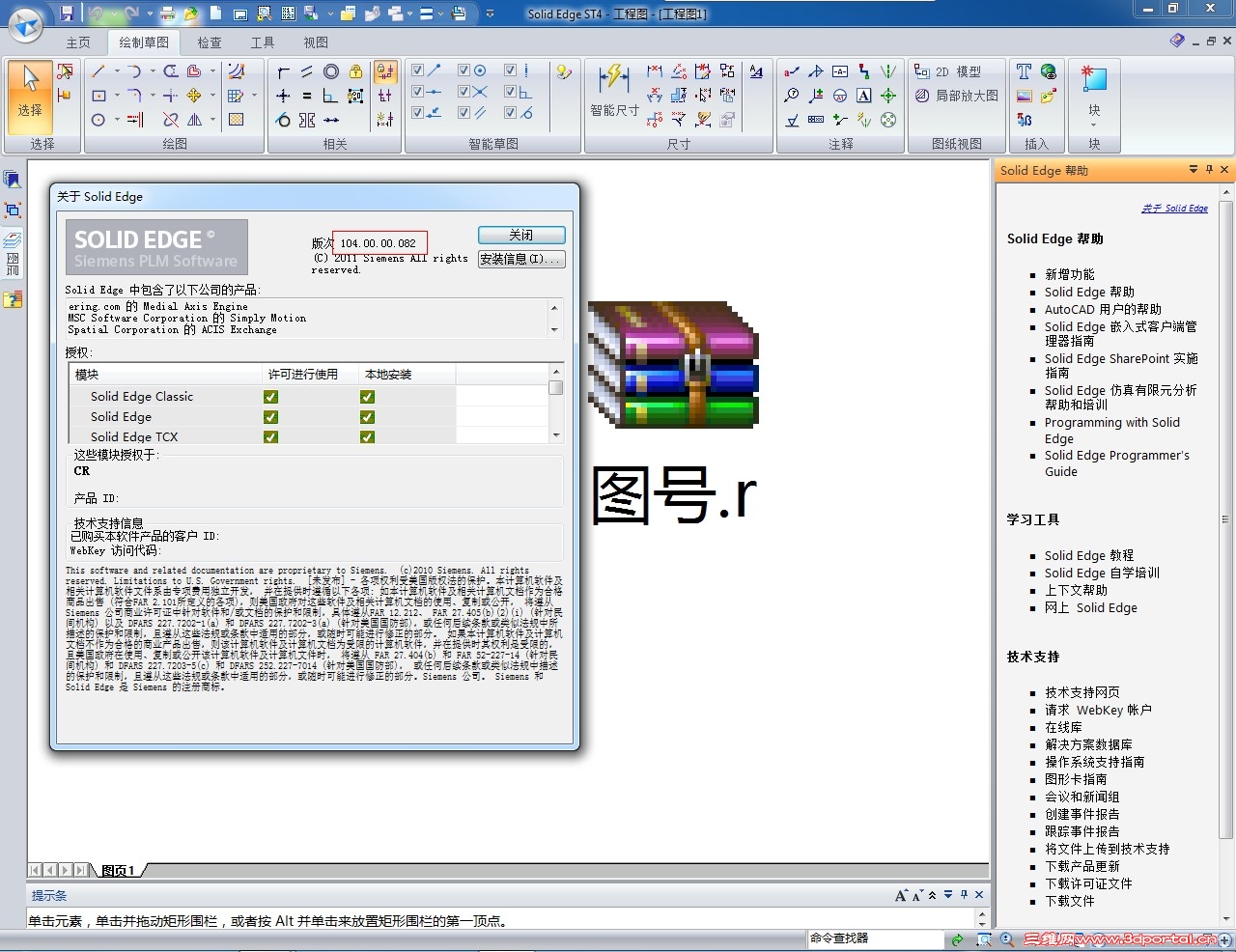

& x  y% n% f2 }0 W0 Z, S0 y' m
我自己做了测试,这确实是一个BUG, 未打补丁前,插入不带链接的会提示一个文件路径,1 Q; }1 c9 }& B6 r
/ j5 a. i1 T! O& A# v% `3 g. T7 H在我打了MP6补丁后,一切恢复正常,可以正常插入压缩文件了!

发表于 2012-7-9 08:56:29 | 显示全部楼层 来自: 中国北京
嗯,应该和补丁没关系。
5 B7 X( K# Y! I6 h# ?. {) E我笔记本v20打最高补丁,同时安装st4没补丁;2个都出问题(xp系统);% m; t8 o# k: y4 }+ B5 W
办公室电脑安装st4没补丁(win7 64位),出问题;4 m+ c5 {9 E  O/ G
家里电脑v20打最高补丁,没有问题(xp系统)。
