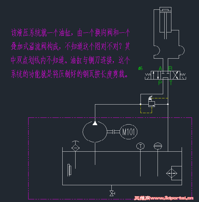

谁有压瓦机液压原理图,给看看,谢谢呀

我自己搞了一个,不知道对不对,请高手指点

发表于 2012-6-26 09:30:25 | 显示全部楼层 来自: 中国广东珠海
基本正确, u' n9 ^2 G' n, z5 j2 I
建议在画的规范点
& r- v5 g0 @) oqiaoshi123456 发表于 2012-6-26 08:43 http://www.3dportal.cn/discuz/images/common/back.gif
- t+ J4 h  j& L- A2 X( Y6 `个人建议:
7 v, ?$ A6 x# e1、油泵出口增加一个单向阀。
/ |1 Q. F! a  O" j! n+ \2、在油缸的下腔增加一个回油节流的单向节流阀。
发表于 2012-6-26 20:24:34 | 显示全部楼层 来自: 中国河南安阳
溢流阀的泄油口不接回油的,在这里是封死的。
 楼主| 发表于 2012-6-27 11:14:54 | 显示全部楼层 来自: 中国湖北十堰
谢谢各位高手点评
发表于 2012-7-2 11:01:17 | 显示全部楼层 来自: 中国河北邢台
铡刀重的话,油缸下腔再加个平衡阀就行了
