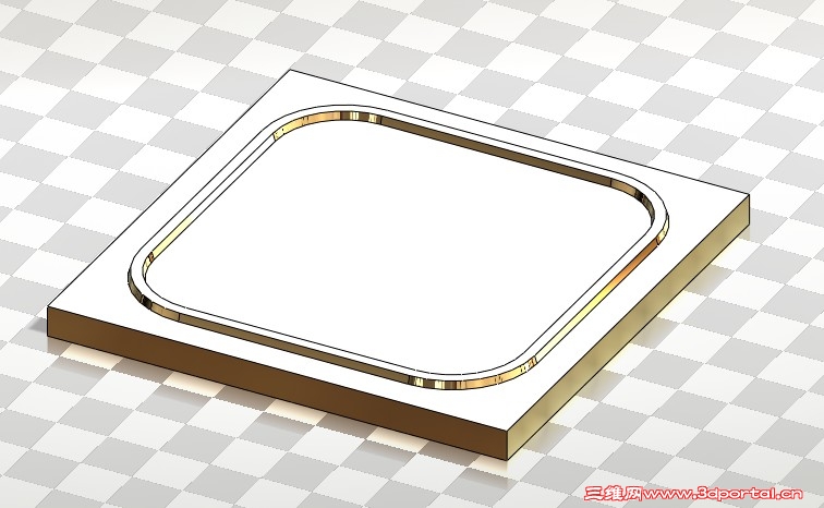

请问各位高手这种方形的筋怎么画啊?

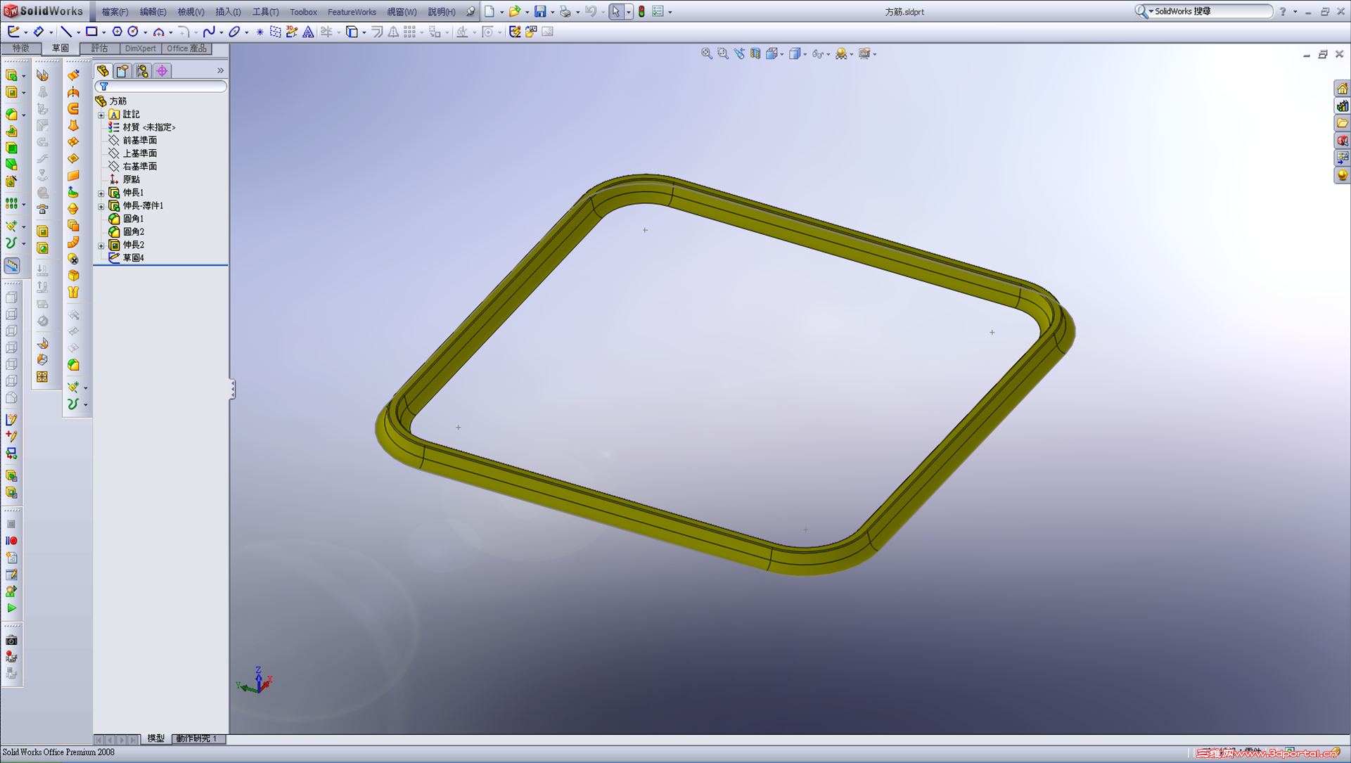

发表于 2012-6-26 09:57:00 | 显示全部楼层 来自: 中国台湾
本帖最后由 hero522 于 2012-6-26 09:59 编辑 8 S; b. o' M8 O; D+ l7 V; G

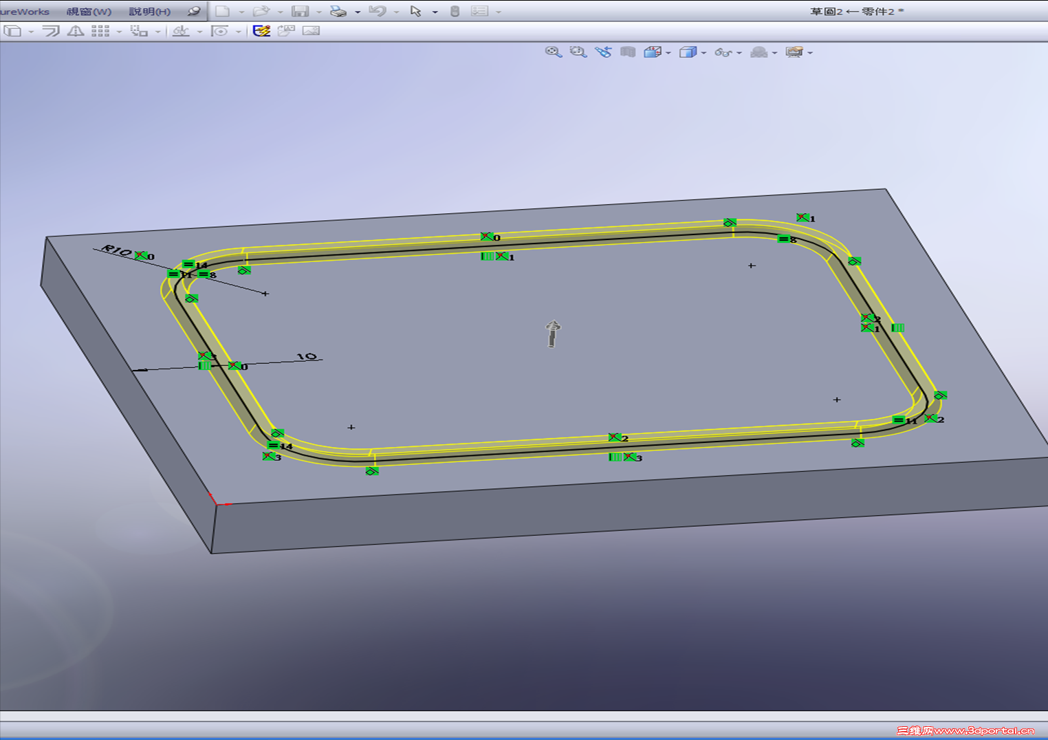

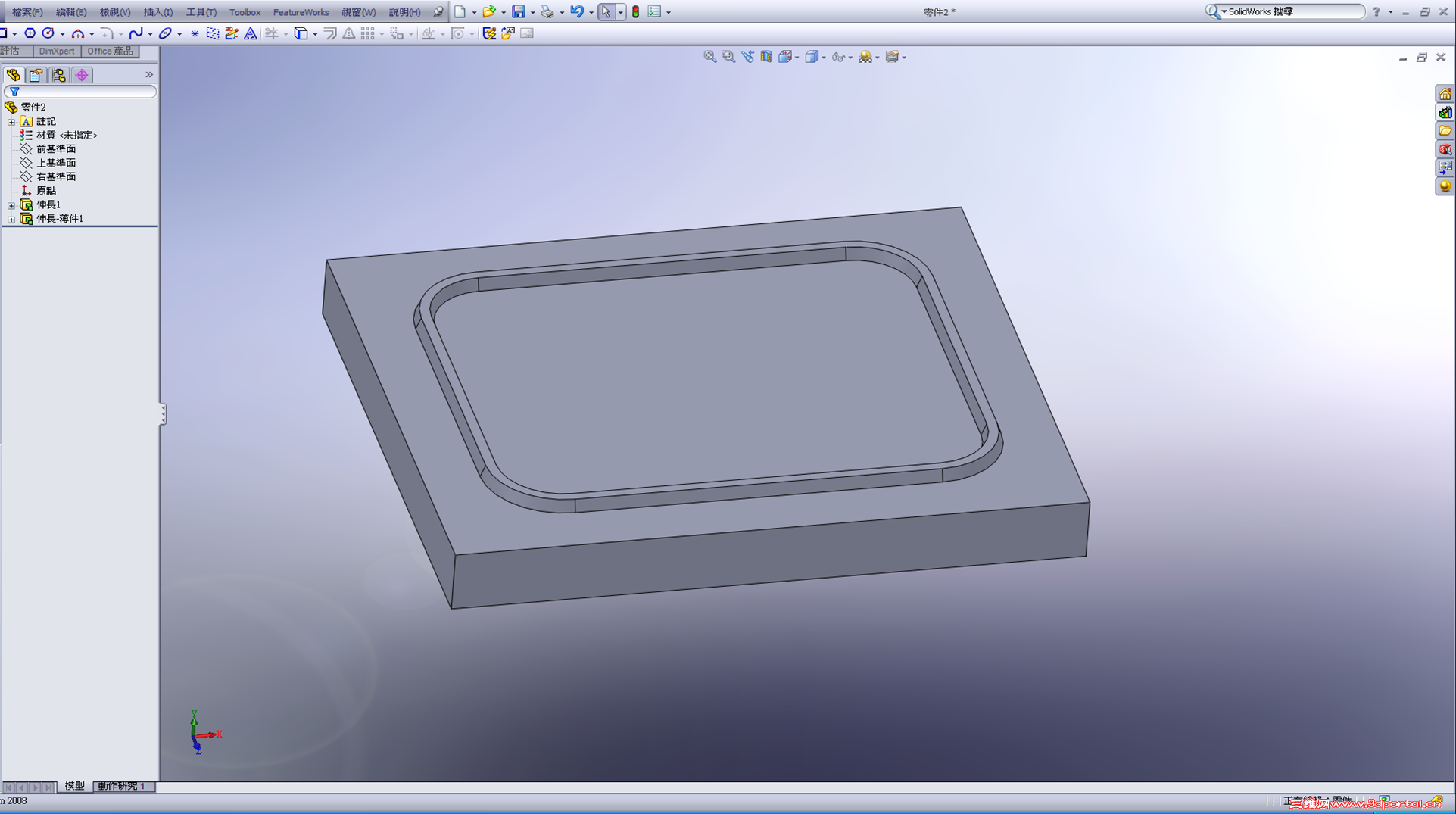

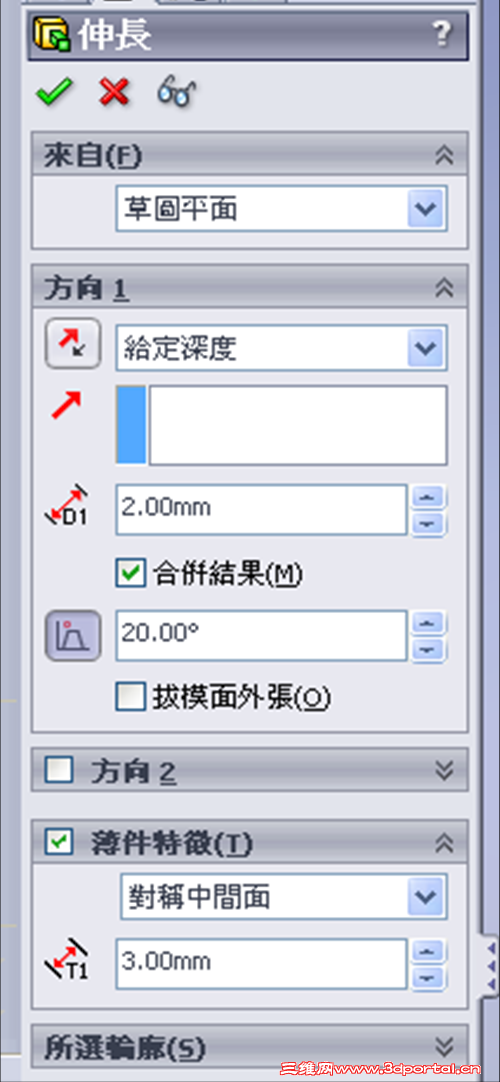

6 G$ T8 D4 W2 [# y& D压方形筋不是要作版金件嗎?
3 F6 p& L; V; @% Z6 R如果要作一般本體,建議可以用拉伸。如圖% }4 Q( Y, ]0 X4 t$ ~) ^
+ y3 @. n( p6 _' f
圖片1.png . |$ B% P- i& V7 Y
& L$ e/ F) o# Y! E, l1 Z1 _ 圖片3.png 5 @' L1 o. E) p0 C$ q

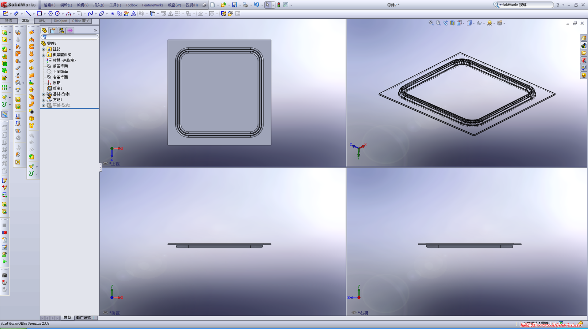

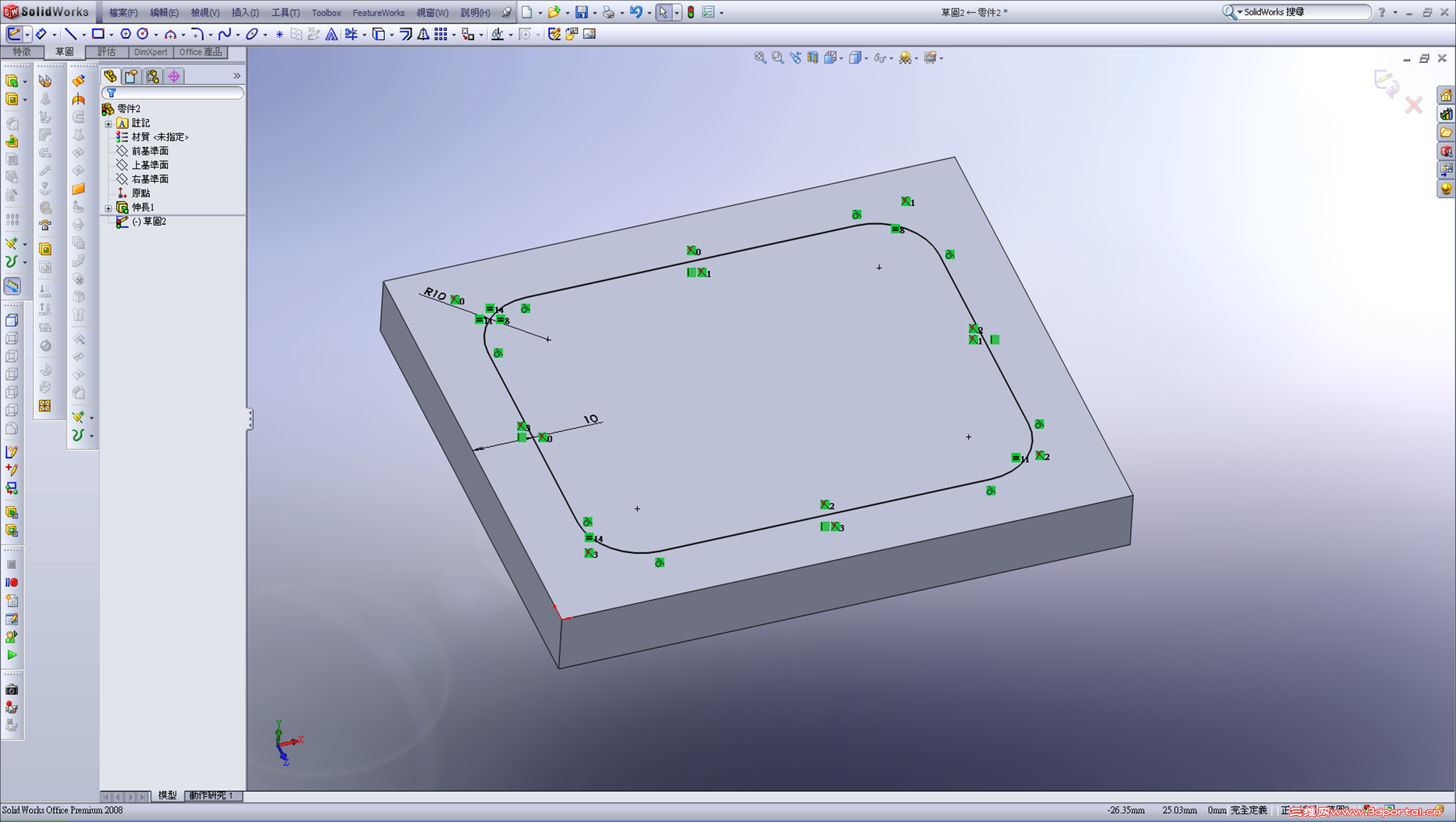

发表于 2012-6-26 11:52:50 | 显示全部楼层 来自: 中国台湾
還是不了解樓主要什麼
! _! J8 G( M) V. h% e; K6 k( k( N: U+ o* M- ^7 J2 m/ `4 ^1 U

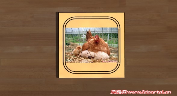

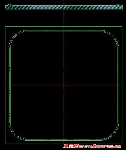

再來一個版金的壓筋
& Y* P" O, b+ R; }. O! N8 p3 L0 S4 Z$ K; n圖一為版金的成品圖; U  f3 o& o& h4 m; v& G
圖二為版金的成型工具
% ?6 f! ^1 M: i/ H! ^附上2008的原檔 新資料夾 (6).zip (298.89 KB, 下载次数: 9)
