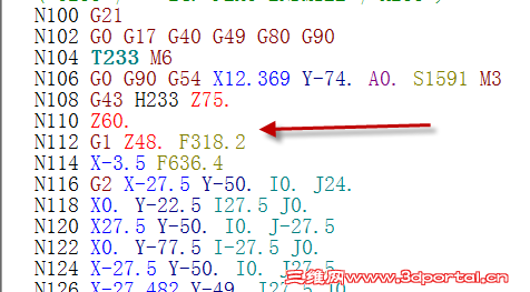

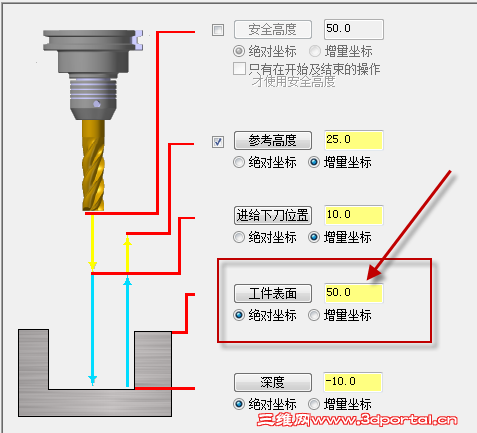

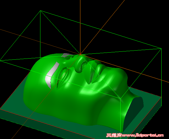

如果坐标系不在顶面,会导致表面选择50,有木有什么好方法

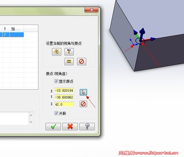

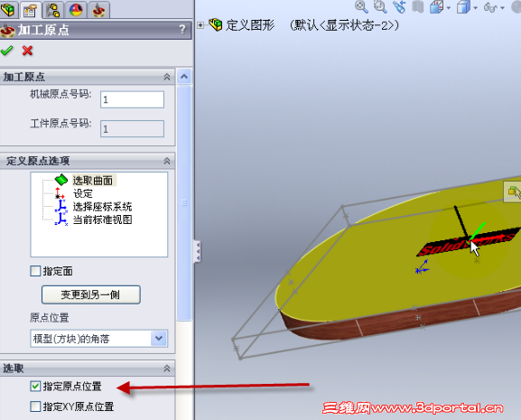

繁體我看的有點暈,程式可以編出來,沒有問題,我怕對刀的人不小心搞錯,如果那個頂面是0多好啊。
前段時間學了些solidcam,他可以讓任何面作為0面的程式設計,難道這個會讓你失業?
 楼主| 发表于 2012-6-25 19:18:28 | 显示全部楼层 来自: 中国江苏泰州
零件表面是50,第一刀(G01)Z=48
* f; M6 w4 i6 R
/ D% v6 d) \, ~1 e零件表面是0,第一刀(G01)Z=-2,那都好啊
 楼主| 发表于 2012-6-25 19:38:46 | 显示全部楼层 来自: 中国江苏泰州
这是solidcam

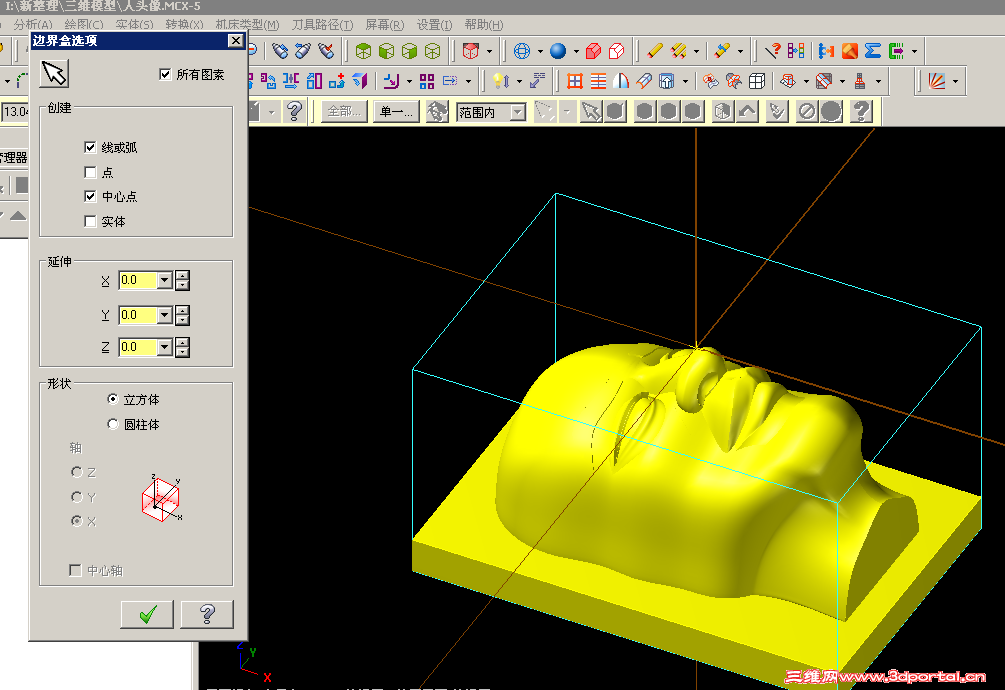

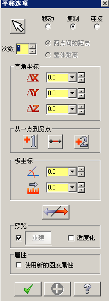

发表于 2012-6-25 20:09:07 | 显示全部楼层 来自: 中国河北石家庄
平移一下就好了啊
/ l' ]- k) L, G1 @& w1 q按以下步骤5 g8 d6 k' H- u3 E
绘图-边界盒' w; Z% Q7 O- Q, Y: v3 h) j
% Y) {- I0 p# N然后做对角线,
6 O! F% j) i/ r! I' j# `* T" {+ W 2.png ( g" ~7 E8 e. ?5 l' c- t3 D7 |
再转换-平移
3 l, y! I) B5 I3 H7 r' O" }* A( e7 ?% L7 a- ]选取从一点到另一点9 Z. G- R, A2 j; K/ o) H- R0 d2 @
. F7 E% e0 O! }, o' n  n8 V! o$ P选取对角线的交点后按"O"原点的快捷键8 J4 d8 F, v/ O5 G
然后^
0 \; M' a( J( m& `( C  _; g没有然后了,完了呵呵

看看你自己说的话“如果坐标系不在顶面会导致表面选择50,有木有什么好方法2 g% T7 `- h% W' s
如果没有把零点设在底面那说明你没有设置零点,或者说你不会设置零点。# N% \1 ^1 Q$ @$ N1 N! g
所以你需要问的问题是MC该如何设置零点。% A% a' }) b) G+ N8 p2 }6 k& r; ~. H
楼上的方法应该是你想要的,仔细看看吧。
