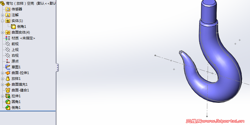

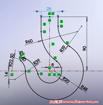

一个吊钩习题,为什么学习资料上的图放样生成实体,我按照书上的步骤画,生成的是曲面?
6 R8 E9 e4 T1 I5 d" ~! z6 c' X我把资料上传,哪位大侠帮忙找一下原因啊!
4 d1 h) r6 L$ s这个可以用扫描、放样、变形。我的问题出现在放样上。

发表于 2012-6-26 02:46:19 | 显示全部楼层 来自: 中国上海
你这只能做成扫描引导路径,还应该作出几个点的截面才能扫描放样

 楼主| 发表于 2012-6-26 17:53:39 | 显示全部楼层 来自: 中国山西阳泉
回复楼上,凸台放样是可以的。问题是为什么习题资料上用曲面放样可以,我却做不出来,这是关键。
9 i2 a  Y3 x7 @7 O' h用曲面的好处是多多的,我就是不明白我哪里理解错了,所以求助。0 R0 f" W1 g5 J- H5 w3 J
谢谢你们了
发表于 2012-6-26 18:58:22 | 显示全部楼层 来自: 中国河北保定
我打开是实体啊
发表于 2012-6-26 20:58:20 | 显示全部楼层 来自: 中国陕西西安
经验证,的确是实体
发表于 2012-6-27 06:32:43 | 显示全部楼层 来自: 中国湖北武汉
我打开也是实体,楼主莫不是将显示样式搞错了?
