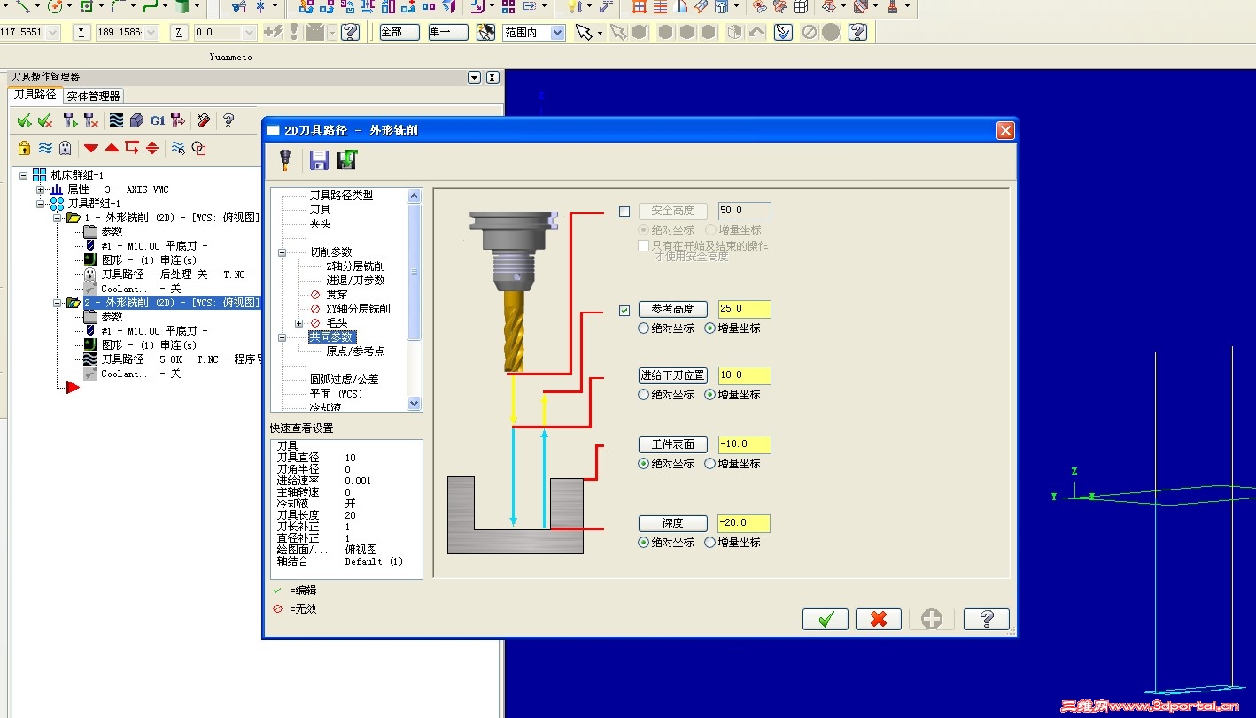

以洗外形为例子,我“工作表面”设置为绝对坐标-10的高度,若加工深度设置为“绝对坐标”-20,那么实际加工深度也就是20。若加工深度设置为“增量坐标”-20,那么实际加工深度就应该是-10-20=-30的深度了,我理解的对吧?0 e1 S0 C; @$ B2 N
但实际设置中好像都是-20,怎么回事?如图,和文件一起传上来,帮我分析一下。. ~& E1 U& q" u7 C1 O  Q! D0 p% y

发表于 2012-6-26 01:11:32 | 显示全部楼层 来自: 中国广东东莞
增量坐标是以轮廓所在深度开始计算深度-20,你轮廓深度改变增量坐标侧也跟着改变。而绝对坐标无论你轮廓在那都是-20而是不会改变的。你将轮廓以Z轴平移一下重算刀路,你一切会明白了。

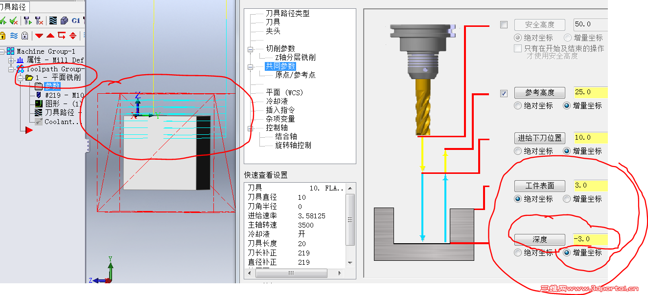

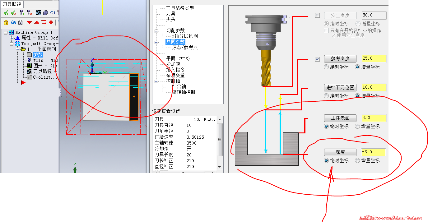

发表于 2012-6-27 08:07:28 | 显示全部楼层 来自: 中国江苏泰州
我帮你来截图

发表于 2012-6-28 22:57:09 | 显示全部楼层 来自: 中国辽宁沈阳
这个MC的图已经给你说得很明白了

发表于 2012-7-10 21:32:52 | 显示全部楼层 来自: 中国四川成都
2楼正解。最简单的理解方式你做两个轮廓,一个在Z0    一个在Z-20上。然后一个程式包含这两个轮廓。你在分别设增量和绝对看看,就可以看到明显的效果
