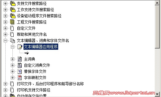

CAD不能输入文字?编辑器又没有,请教各位怎样解决?
发表于 2012-6-26 10:19:44 | 显示全部楼层 来自: 中国广东汕头
如图& H5 K( h) a4 y  y
改成“内部”,或  "Internal"

 楼主| 发表于 2012-6-26 12:37:32 | 显示全部楼层 来自: 中国广东珠海
请问怎样改内部
发表于 2012-6-26 13:40:30 | 显示全部楼层 来自: 中国广东汕头
请问怎样改内部
  U# j! W  ]/ n0 P6 P9 |ydhuie 发表于 2012-6-26 12:37 http://www.3dportal.cn/discuz/images/common/back.gif
4 z% J9 C6 X+ j' D. N! }2 V  i
跟平常的重命名文件一样,慢双击箭头左边的位置,然后输入
发表于 2012-6-26 19:38:26 | 显示全部楼层 来自: 中国广东广州
丢失了参照: 可上图浏览(右上角)找到写字板程序就可,
3 m. ^1 G4 h3 i3 U' C' z9 j觉得不好用:删除,就有内部出现

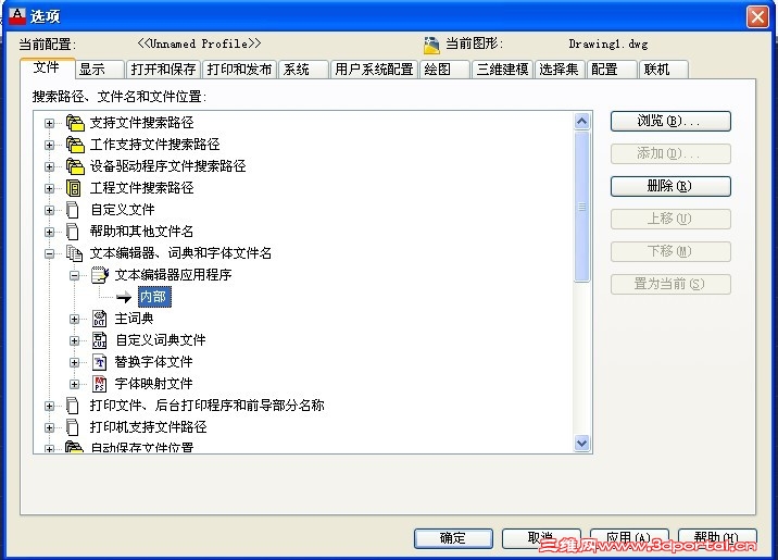

 楼主| 发表于 2012-6-27 10:52:48 | 显示全部楼层 来自: 中国广东珠海
改了,有内部,但是输入T指令还是没反应
发表于 2012-6-27 11:23:38 | 显示全部楼层 来自: 中国河南郑州
实在不行再修复安装一下吧
发表于 2012-6-27 12:47:18 | 显示全部楼层 来自: 中国广东汕头
改了,有内部,但是输入T指令还是没反应
! h/ |  c/ R/ ?7 r6 i9 D0 cydhuie 发表于 2012-6-27 10:52 http://www.3dportal.cn/discuz/images/common/back.gif
! E2 T6 a# `* d' q8 l: t6 }9 O
那改成   "Internal"。。还有命令行有提示什么没?

 楼主| 发表于 2012-6-29 18:01:05 | 显示全部楼层 来自: 中国广东惠州
还是不行,好像指令没有了
发表于 2012-7-3 09:20:19 | 显示全部楼层 来自: 中国湖北黄石
修复安装或重新安装可能更快些
