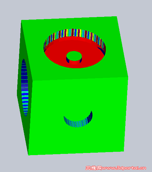

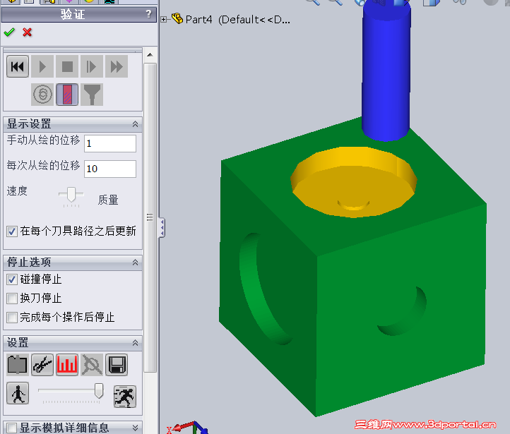

这个圆孔是深度是:10
: o- I: V, ^; ]* J我将加工深度设置成:-12
& D* ^  _* l5 w& Q; N验证时,为什么看不出过切
发表于 2012-6-26 08:53:27 | 显示全部楼层 来自: 中国山东烟台
都切下去一圈了 还没看出来,嘿嘿。
7 G* @8 @5 Z4 }7 m2 }, l要与STL对比才能显示是否过切漏切。或者调用MachSim组件进行过切检测。
发表于 2012-6-26 08:57:07 | 显示全部楼层 来自: 中国江苏苏州
你可以先把你的产品画出,在转STL,然后在刀具模拟时调出STL文件,如过切就很明显了!!

 楼主| 发表于 2012-6-26 09:14:13 | 显示全部楼层 来自: 中国江苏泰州
本帖最后由 ZHYJ96 于 2012-6-26 09:16 编辑 ! t, L4 p$ `4 s! U2 v
% M' S. h; R) z, c
可不要让过切的地方用其它颜色显示?如果设置切削深度为10.5,或零件很复杂就会不注意
 楼主| 发表于 2012-6-26 09:15:05 | 显示全部楼层 来自: 中国江苏泰州
- A7 t5 Z" ?; l1226304633 发表于 2012-6-26 08:57 http://www.3dportal.cn/discuz/images/common/back.gif
9 H* m' b. w" P' m' R' A, `本例本来就包含 零件和STL毛坯
 楼主| 发表于 2012-6-26 09:31:12 | 显示全部楼层 来自: 中国江苏泰州
找到了,找到了,
