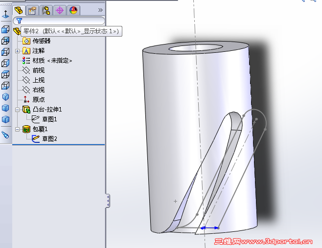

没找到怎么收尾的办法.6 a, G! {6 q+ p
' I' F! l( s7 ?. j  A- N% H

最后那一下,你可以倒个角

不知道画的对不对高手指正

谢谢 “阿帕奇”、 “jinbingyu7 “我老是用包覆去腐蚀文字,没有想过腐蚀槽,谢谢两位大虾了。

7# 阿帕奇 我感觉这样画不是正解,你们把视图转到正,对比二维图,感觉就有问题;然后再看二维图中的5,R5,等尺寸,测量出来也不吻合

同意6楼的自评,3楼的包覆做法不是正解。$ Z) \8 e! J1 i8 F- Y
我在多个场合中反复说过,在圆柱上制作槽形不能直接用槽形包覆。一个很通俗的解释就是在内圈的槽宽窄于外圈槽宽。实际上一个圆形包覆后的正投影已经不是圆形了。

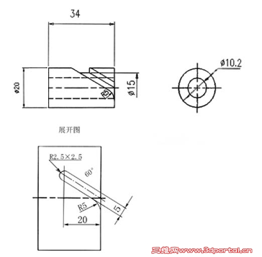

, B3 }1 P" A6 {3 _: r4 Q8 ~1 ^楼主的主视图和俯视图的收尾R5肯定不能两个图上都是R5,只能一个图上标R5,另一个图上则是相贯线或截交线。这个图应该是以前手工画的2D图,图纸有误。* g! q7 o# c4 Y
按照俯视图应该是投影切除即可,不是用螺旋槽的画法。

+ O" X# ]$ z$ f# A$ v$ K) i6 S用包覆仅仅作出扫描路径,再用“实体扫描切除”,请有兴趣的试试。9 `* ^7 b$ M$ W3 E
至于R5到底是实体上R5还是展开上R5请楼主进一步说明,两者是不一样的。

3 Q2 U) ^' y3 X- Q0 w7 u. D你讲的很对,正因为包覆不是正投影,所以直接用包覆得到槽形肯定是不正确的。; z) _* T+ x; r9 p/ A
不过用包覆得到“实体扫描切除”的路径还是可以的。
9 Y2 r" P( Q( ]另一种做法是用包覆得到槽形的槽宽中间曲面,然后对曲面作加厚切除可以得到正确槽形。两种做法各有利弊,实体扫描切除方法比较适于槽底不穿的零件可以得到槽底的正确形状,而家后切除法比较适于做槽底是穿透的零件,因为SW对“实体扫描切除”的作法内部运算很复杂,容易形成较多的碎片面。

楼主的主视图和俯视图的收尾R5肯定不能两个图上都是R5,只能一个图上标R5,另一个图上则是相贯线或截交线。这个图应该是以前手工画的2D图,图纸有误。, _2 A# }2 j& [; A. d, d/ D! G" G
按照俯视图应该是投影切除即可,不是用螺旋槽的画法。; G$ z- A1 T6 ^/ M2 s
tangcarlos3d 发表于 2012-6-27 08:33 http://www.3dportal.cn/discuz/images/common/back.gif
* \, x$ X9 X, o/ k( |/ q
# D% U" V  B( F3 s, wR5是与另一零件"导柱"在入槽时顺畅而加上的R5,这是一张用手工画的老图.加工是在立铣上加工的.用了几种方法画完后都在出工程图时与老图不能吻合.没搞懂原因.

R5是与另一零件"导柱"在入槽时顺畅而加上的R5,这是一张用手工画的老图.加工是在立铣上加工的.用了几种方法画完后都在出工程图时与老图不能吻合.没搞懂原因." X0 p# H' I' X- ^+ ]9 D
wangtao126 发表于 2012-6-27 16:47 http://www.3dportal.cn/discuz/images/common/back.gif
; K* J3 L& \% q. F, T8 K; g0 E+ `) z% z
' C, Y' Y2 N8 b3 I4 V& w+ N"与老图不能吻合"的原因是老图想当然那样画,而实际不是那样的。
