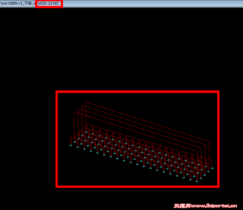

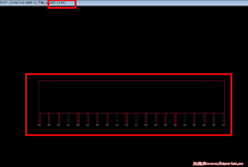

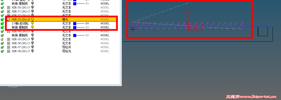

请没有打补丁的同学把补丁打到SP2。就算抬刀看上去会撞刀的情况。GPP2后处理出来的时候也会强制抬刀安全高度。。如下图

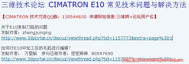

发帖主题已经登记到资料汇总贴,感谢你们的分享与讨论
( P9 ?! B" t! s) b: M& g; E登记地址:http://www.3dportal.cn/discuz/viewthread.php?tid=1037374&extra=page%3D1

发表于 2012-6-27 10:37:26 | 显示全部楼层 来自: 中国江苏苏州
不是说SP2打上去有问题吗,所有就打到SP1P2,SP1P3和SP2下了没打上去。
