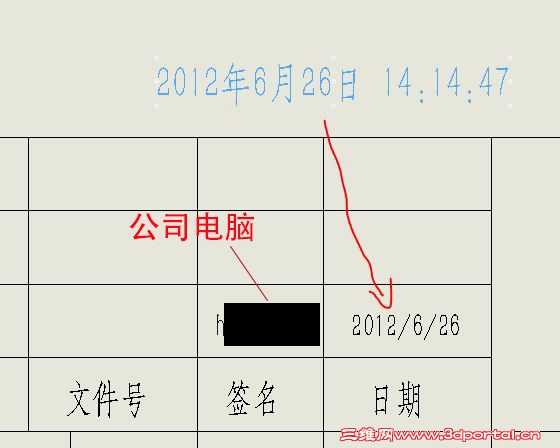

我的文件是用Dropbox跟客户共享的。
0 W( m7 ~- I" q' g" M& z可是客户没做过我的设备,只凭自己的经验,随便改我弄好的图纸,不需要改的东西,他们也给我改了。2 t+ e' w! W( j
% L+ E0 X. l* u( X问他们谁改了,他们负责的也不知道,弄得我来气,就想弄个图纸关联,方便以后查找非法入侵者。
1 U% O, j6 I6 }# I- Y% C/ M: X$ X: s4 y7 g# T! q5 v/ J
: r2 j" X. a0 q& o: g5 @下图是我在公司最后保存的时间和电脑名称4 ?: v2 S- l, G
( }( @& \1 w, w1 A0 q5 [% P
6 c3 ^  |5 |7 o% M8 ~& ~0 M% O4 a) T$ w
' r$ \5 z+ r9 b7 C, N* b. b

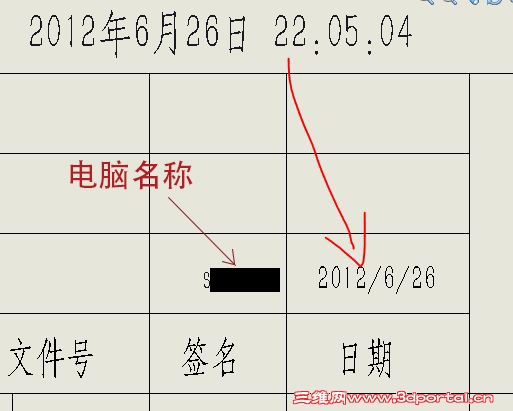

% H* P3 G5 R+ `& X下图是我家里电脑dropbox共享后,最后保存的时间和电脑名称; l4 y3 a6 m; G5 ?! r" \- r# J1 M
7 e5 W" G+ Q, p4 x
8 g0 H( I* |0 ~2 ~4 ~3 v5 c9 q$ P4 ~
3 r/ C) V) j( e# ?3 x: L- R
网页不流畅,继续:' C. b4 t; i$ v1 C, c/ o

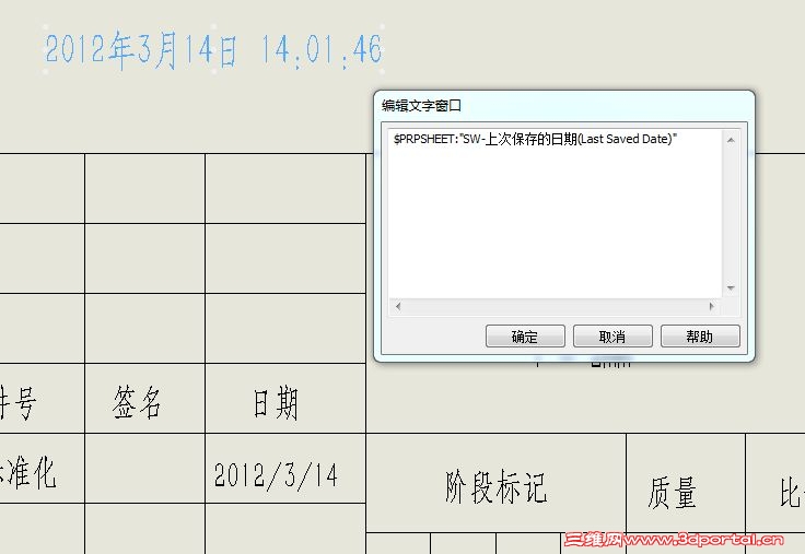

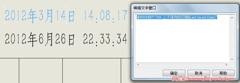

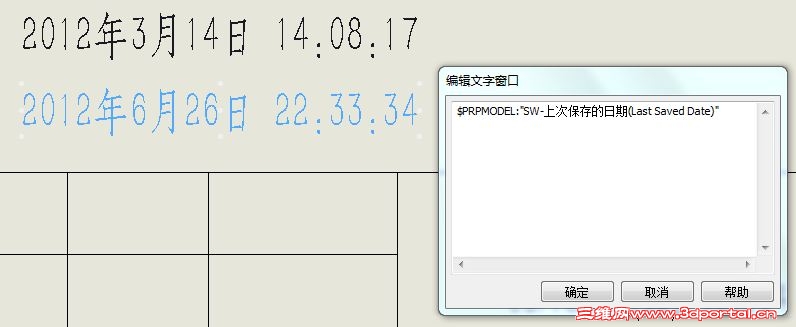

SW里有2个最后保存时间时间关联,两个是不一样的内容0 R$ G( O- U/ e' _" f+ @7 d
1 V' t5 q: g  ]. ^0 y
$PRPMODEL:"SW-上次保存的日期(Last Saved Date)"  任意时间保存后的时间关联,用这个
, ^' ^; ]% ]1 O4 p, F- d: S: `5 N+ A6 u8 O4 b0 J8 z, o3 i
$PRPSHEET:"SW-上次保存的日期(Last Saved Date)"
8 p' @; i+ O- v
( p9 W% o0 m: P8 o% s( R: ~看看下图比较
% @( m/ ^* N9 P) V/ T7 J& s5 ^7 B" G7 l( z4 \7 J: c4 z9 @5 m
. y" y- ?# l' ]2 l+ S8 O9 y1 @8 c2 X  K: {$ o8 ^9 I) Z) a: x
' ]& n" m$ e- ~7 D2 I2 G% \8 \4 m
电脑名称关联用这个  $PRPMODEL:"SW-上次保存者(Last Saved By)",就可以识别不同电脑,找到入侵者

发表于 2012-6-27 12:17:33 | 显示全部楼层 来自: 中国辽宁盘锦
+ @: P' n) V% \/ p7 e
2 q7 B7 t: y3 W( X8 Z5 T* b这下明白了,在签名处。保存时间很容易理解,一个是模型的一个是工程图的,其实括号里里的内容可以改,它是控制显示格式的,例如可以改成Long Date或Short Date,,就会看到变化了
