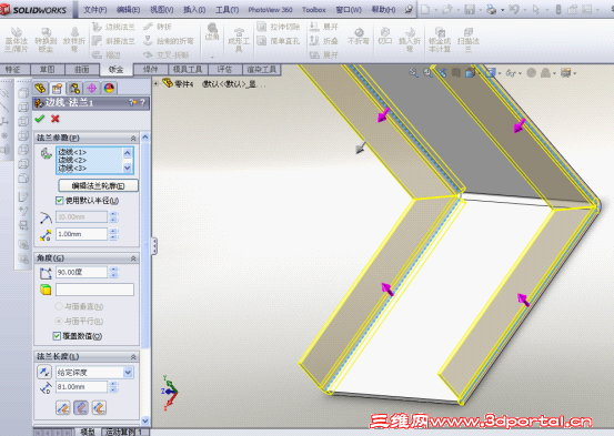

搜狗浏览器截图.jpg 请大虾看看钣金件的边线法兰命令为什么一边会干涉?" S& K3 R& _$ p# j$ ~9 D1 O: r0 B( ^
我草图用的是块,拉伸后转成钣金的
; [7 L; a' R1 _5 B* o1 G6 P版本是sw2012

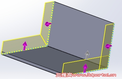

发表于 2012-6-26 13:57:52 | 显示全部楼层 来自: 中国江苏南京
我这是2012的  没问题啊   也是按照先拉伸后转换的  见图
