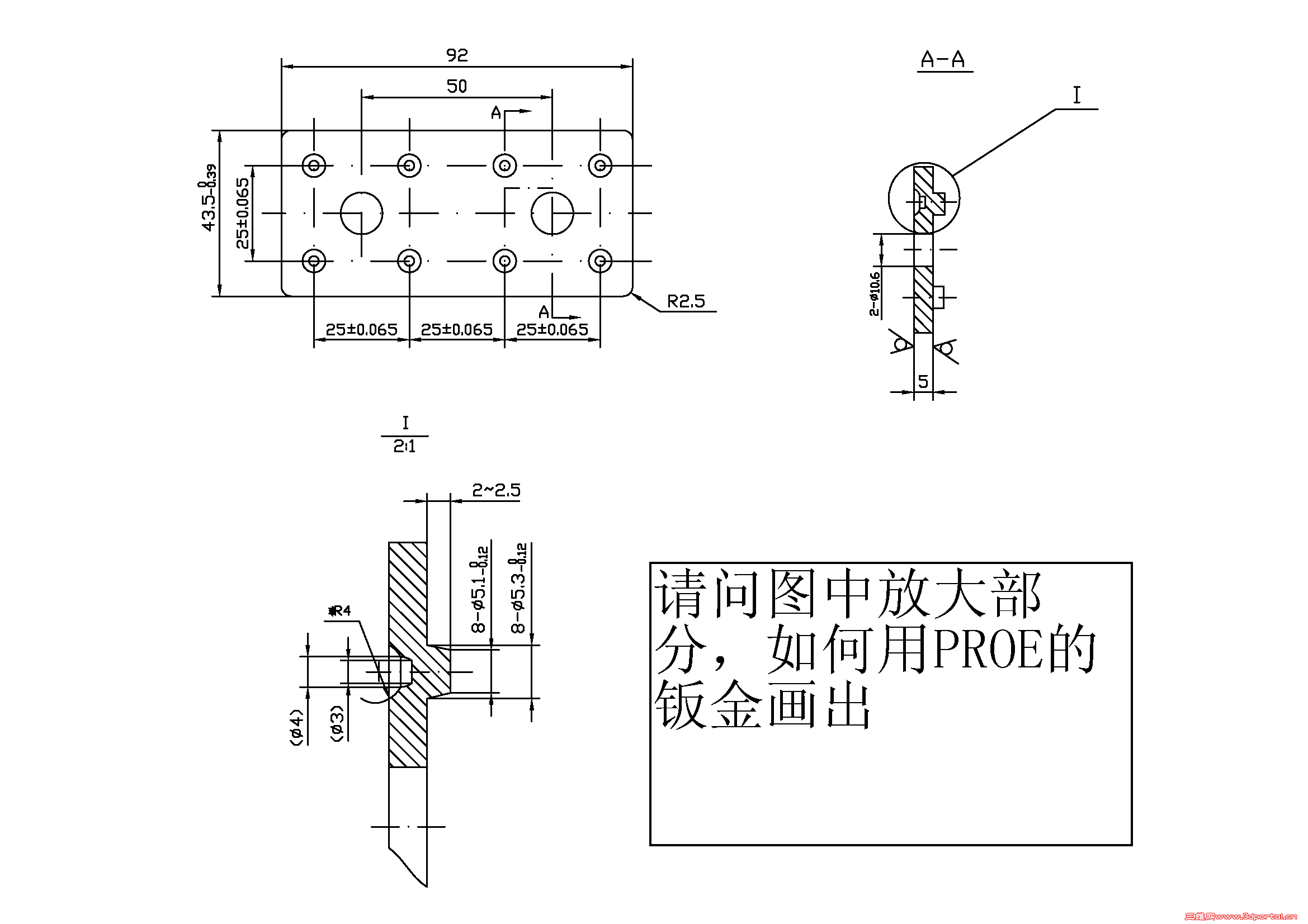

. m7 e9 e0 P' L, @! a  s请问各位,图中放大的部分如何用PROE画出

图有点小,看不清楚
发表于 2012-6-26 14:56:00 | 显示全部楼层 来自: 中国浙江台州
很简单,做个相应的模具。然后用“形状-成形-模具/冲孔”命令就可以了。
发表于 2012-6-26 17:40:36 | 显示全部楼层 来自: 中国广东中山
图再搞大些
发表于 2012-6-26 17:57:37 | 显示全部楼层 来自: 中国广东佛山
模具/冲孔命令
发表于 2012-6-26 19:29:29 | 显示全部楼层 来自: 中国广东东莞
你认为这个是钣金件?
发表于 2012-6-26 22:50:54 | 显示全部楼层 来自: 中国广东东莞
- `7 G# l, c$ T$ c+ u, _& P* y" C* f& O6 J" M
钣金件应该可以:冲突台。可能凸凹模都需要,单单凸模或凹模还不行。应为形状不一样。
