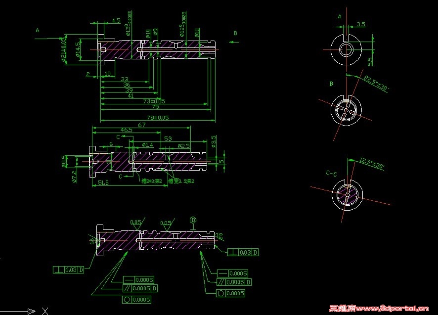

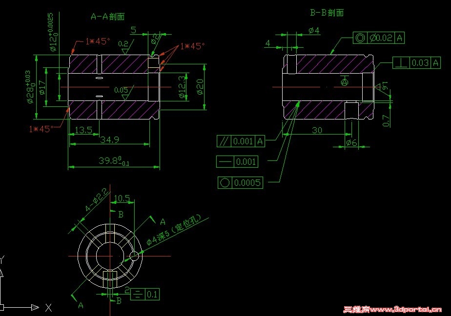

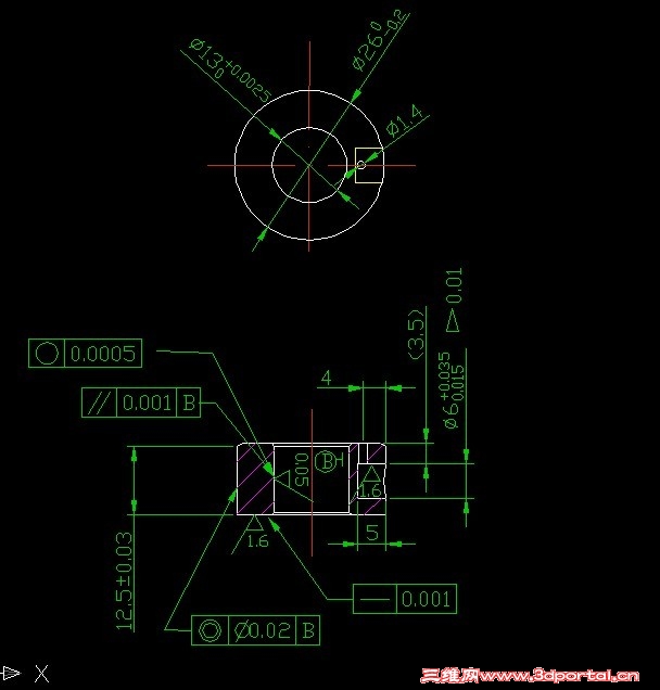

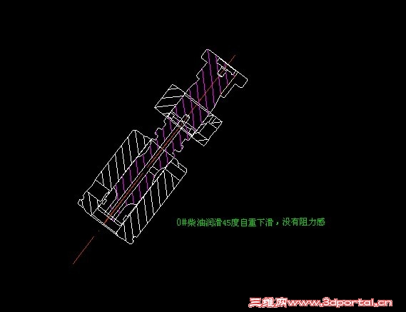

001.jpg 002.jpg 003.jpg 004.jpg 图画的不标准,但我想应该可以看出零件的结构。标注有些地方也不标准,但只求零件的加工工艺。(零件已经生产10年了,不要说什么制造不了的话。圆度用的圆度仪测,直线度跟平行度用的双母线测量仪测,还有个空气测量仪。材料为Cr12MoV,热处理硬度HRC60。我们工厂生产的最后是配磨的)

既然已经生产10年了,工艺应当已经是成熟的了,还来问,何解啊?考考我们吗?$ d% Z2 z8 W+ O9 m7 M' Z+ Q  _
图纸1:2 O8 r- E. ]" R( b
工艺:下料、精车两端面(备磨量)、精车外圆(无垂直度要求,0.02可保证),钻中心大孔(备配研或桁磨余量),钻1.4小孔,侧面钻6小孔(图纸无轴向尺寸),铰孔达到光洁度,配研至尺寸及锥度。9 J1 ~( K$ K  b" ~- Q& t3 G- X" X
如需要热处理则应在开料前做调质,精加工前做淬火、渗碳或渗氮并预留加工余量。
' F) F+ N1 t1 B' V/ ~! K图纸2:
8 \/ i: K" s1 ]. f工艺:下料,精车两端面(备磨量)、精车外圆(无垂直度要求,0.02可保证),钻中心大孔(备配研或桁磨余量),钻定位孔,侧面分度盘(夹具)钻径向孔(留量研磨去毛刺),桁磨研配各需要精度的位置至尺寸精度及表面精度,如需热处理则应在加工前做调质,精加工前做淬火、渗碳或渗氮并预留加工余量。
1 s1 Z6 l# u# T  Q' Y图纸3:
6 e/ w3 B; H# L6 y工艺:下料,开胚(量大可锻至毛坯以便节约材料),精车外圆及两端面,保证垂直度和直线度,车各位置至尺寸或留磨量(视尺寸精度和表面精度要求)钻中心孔,钻径向孔;磨至尺寸后,检验直线度和垂直度,转铣床加工槽位,内孔研磨去毛刺。如需热处理则应在加工前做调质,精加工前做淬火、渗碳或渗氮并预留加工余量。
' c7 `& r) ]+ D" e总的来说,如果设备保证了加工的精度,可以做得比较漂亮,配合会比较合适,否则的话还需要按公差进行配组。对装夹具要求比较高,热处理的变形会比较大,需要对各预加工的余量按经验进行调整以便达到较高的经济效率。! e. Y5 @; V6 b0 C9 r0 O- o
如果是要求严格的话,还需要制作工艺图,从毛坯分流下去每个工步的加工尺寸要求,如果再细一些,还需要对工装、刀具、设备钻速、冷却液等进行设定,那就不是在论坛可以详细讨论的了。6 z8 {& T' d0 h
类似的产品一般由专业厂家的专业设备进行加工,不建议普通加工企业来做,设备是一方面,人员是另一方面,还需要根据车间的实际物流、热处理流程进行调整,每间厂都有可能对工艺进行适应性更改,不可求大同。

图纸一中6孔的平底要注意加工刀具的选择 个人建议可以用粗精加工分开。先钻带顶角的孔再铣平底 再铰孔。

图二中的定位孔,也是平底的。工艺性不好。

2# wjk8399 图1图2先精车外圆,后钻中心孔(钻孔在钻床上恐怕偏心,不能与外圆保持同轴度;如果在车床上感觉速度太慢了点)

既然已经生产10年了,工艺应当已经是成熟的了,还来问,何解啊?考考我们吗?6 A0 M$ Y6 w$ `" d' s5 l) X8 M
图纸1:+ t2 x5 |4 h' z+ M2 y" Y
工艺:下料、精车两端面(备磨量)、精车外圆(无垂直度要求,0.02可保证),钻中心大孔(备配研或桁磨余量),钻1.4小孔,侧 ...# p  C4 e. j7 ^
wjk8399 发表于 2012-6-26 22:02 http://www.3dportal.cn/discuz/images/common/back.gif
图1我们厂的工艺是:下料;钻孔直径12.3;车A面(上面一个面为A面)倒角,扩孔至12.8;车外圆;车B面(下面一个面为B面)保证尺寸12.5留0.2余量;钻孔直径5.8留0.2磨(底部有退刀槽);孔5.8定位钻1.4孔(这个位置精度不是很严格);淬火处理;磨孔5.8至图纸要求(粗糙度0.8,图纸错了);平磨B面至图纸要求(粗糙度是0.8,图纸错了);绗磨内孔至图纸要求。请指教

这类活就是最后的研磨费时间,都是手工活,配研,对工人操作要求也高。如果以前没做过此类零件要想做的话,要招好多研磨工,还要买些研磨的设备

6# f3434
0 F! R( C5 X  k' |9 }; V, r* W你们的工艺会有个问题就是车外圆的时候定位比较困难,先钻了中心孔,然后以中心孔为基准加工外圆是比较困难的,装夹时会产生误差,不如先车外圆后加工内孔依靠设备精度保证更好吧?) w1 ^0 ]: O  N( P  y
要么就用数控车换刀来做,如果是流水式作业,每个工步分开,还是建议先外圆再内圆比较好些。

用数控车刀钻孔速度比较慢

图1的外圆精度不是很高所以用心轴一次可以车2个
