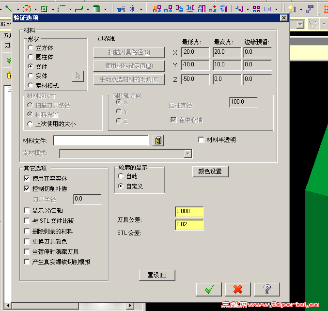

发表于 2012-6-26 21:51:56 | 显示全部楼层 来自: 中国山东烟台
如果你不设置的话MC默认会扫描NCI文件最大范围.

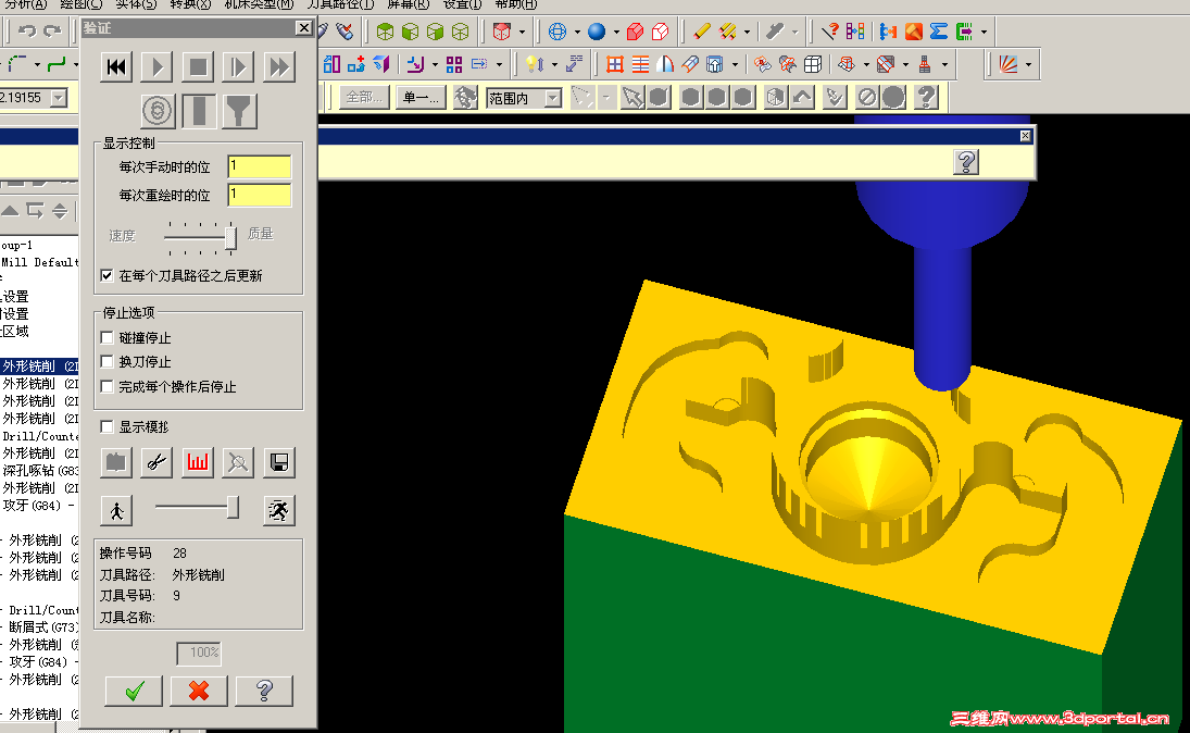

发表于 2012-6-26 21:57:51 | 显示全部楼层 来自: 中国河北石家庄
三轴的从这里设了以后实体验证的时候应该是不用重新设的,除非实体验证那里和这里设定不同* C6 [  o. I' o/ C# f
1.png / }% n4 Y) K  |
实体验证完的图形可以存成STL图形下次验证的时候就可以直接调用了
+ G1 l, F1 j- e0 N: b- ^# ~9 I 2.png ' D9 o$ E: t8 Z4 w  O
3.png 4 X/ ?9 \" A7 Q  p, f0 _( z
主要用在粗铣 完后精铣的验证,或者一把刀一把刀的验证
