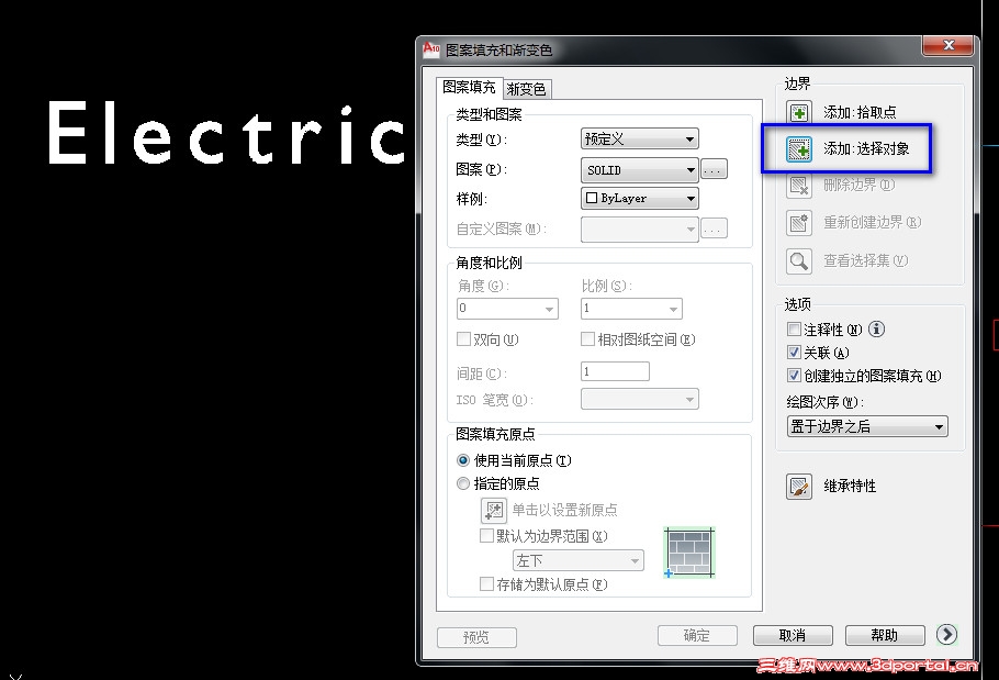

/ |: g' G' u. n% y' y+ M& A6 ]7 c  f请帮忙把附件图纸中类似字体的“Electric”填充成白颜色。我填充的时候,老是说“未发现有效边界”,请高手帮忙填充一下,顺便把方法说一下,让我学一招,谢谢。

可以填充。用“添加对象”。
8 \, L. w: b% v! [ 20120627114253.jpg

填充正常
