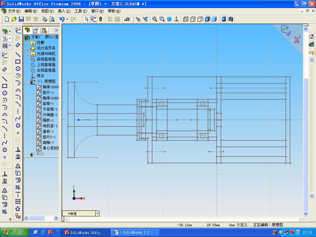

小弟最近设计一款产品,使用Sw设计装配原理草图,觉得别扭的很,虽然SW的参数化很好用,但是在画原理图时,总是觉得束手束脚的,很是别扭!) }; J' c1 o5 k3 [4 h
求教各位大哥,怎样才能更好的使用Sw设计装配原理图!谢谢
  s% \0 P8 C: S  i" H* X, S6 Z) U3 e$ e, E; Y
感觉别扭的地方:- N) ~; E9 D& B; ~2 |: D/ i
1.没有2D标准件,得现画;9 g: l5 s! }, j0 R% S4 M4 V9 L  P
2.参考几何关系容易丢失,删掉一条线,可能就丢了一大堆关系,难受
0 Z* n! r0 e% q4 h% `! b+ s) b5 m: @3.关系不够的话,拖动草图会变形,烦

 楼主| 发表于 2006-6-8 13:12:17 | 显示全部楼层 来自: 中国广东深圳
没有装配图,很难定零件图,如果结构很复杂的话,先做零件根本就是不可能的5 L- e" t5 e5 E! r$ l# \) c
在原理图阶段,2D的装配草图对于放案的设计可以说起着决定性的作用!

 楼主| 发表于 2006-6-12 18:09:49 | 显示全部楼层 来自: 中国广东深圳
在装配草图中使用块的功能,结果设计时非常好用,还能由装配草图自动生成零件!. H. g9 C: Y  K6 f
有一点麻烦,估计是sp0的问题,就是块修改之后,基于块的零件内部关系会丢失一些,很是讨厌
 楼主| 发表于 2006-6-12 18:20:33 | 显示全部楼层 来自: 中国广东深圳
文件大了点; y3 [$ K1 G* a: k+ u
试了好几次都传不上* S( q+ k6 a; Z% B4 w; P
