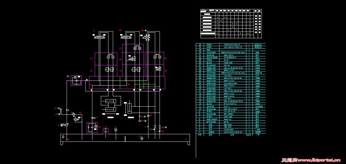

各位专家,帮我分析一下是什么原因:
9 f7 \4 V0 F% |& N铸造机液压系统,在铸造过程中,油缸是下降的,在降到一半时速度开始飘忽,是用比例阀控制速度的,下面连得液压锁,速度左右不稳定,液压油刚的,比例阀也清洗过了,现在还是不稳定,是什么原因啊?前段时间一直好的,最近出现的这个现象,是什么原因啊,原理图如下: 123.JPG
发表于 2012-6-27 11:02:53 | 显示全部楼层 来自: 中国湖北十堰
液压原理图看不清楚呀,搞张清楚的图片
发表于 2012-6-27 14:24:53 | 显示全部楼层 来自: 中国四川成都
先把系统中的空气排尽后再看有无问题
发表于 2012-6-28 17:29:07 | 显示全部楼层 来自: 中国河北唐山
怀疑系统存在空气或控制线路存在干扰。

 楼主| 发表于 2012-6-29 09:39:39 | 显示全部楼层 来自: 中国江苏苏州
上周就是有根电线没接好,接好后稳定了,这几天又不稳定了,我也怀疑电的问题呢
