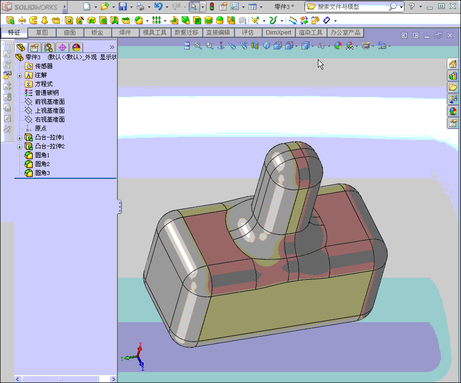

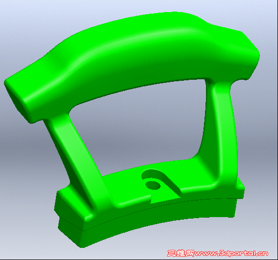

) d/ s( z. g4 x# r' m/ X6 T' x如上2张图片,图片1明显比图片2清楚多了。
  Q3 n& J0 ?% E; m  }- t9 e# G请问有什么办法让图片2的零件看起来清楚点吗?2 b/ H* l1 E; ^  u
我试了改材料和颜色都不行,弯角处都看不清的。

不是视图方向的问题,怎么转都是看不清的(就是希望不带边线的情况下能看清楚,图1也是没带边线的,能看清弯角的地方),我把零件附上,大家有时间的话帮忙看看,谢谢!, q6 ]4 j9 q$ S' L/ _' Y( `  u

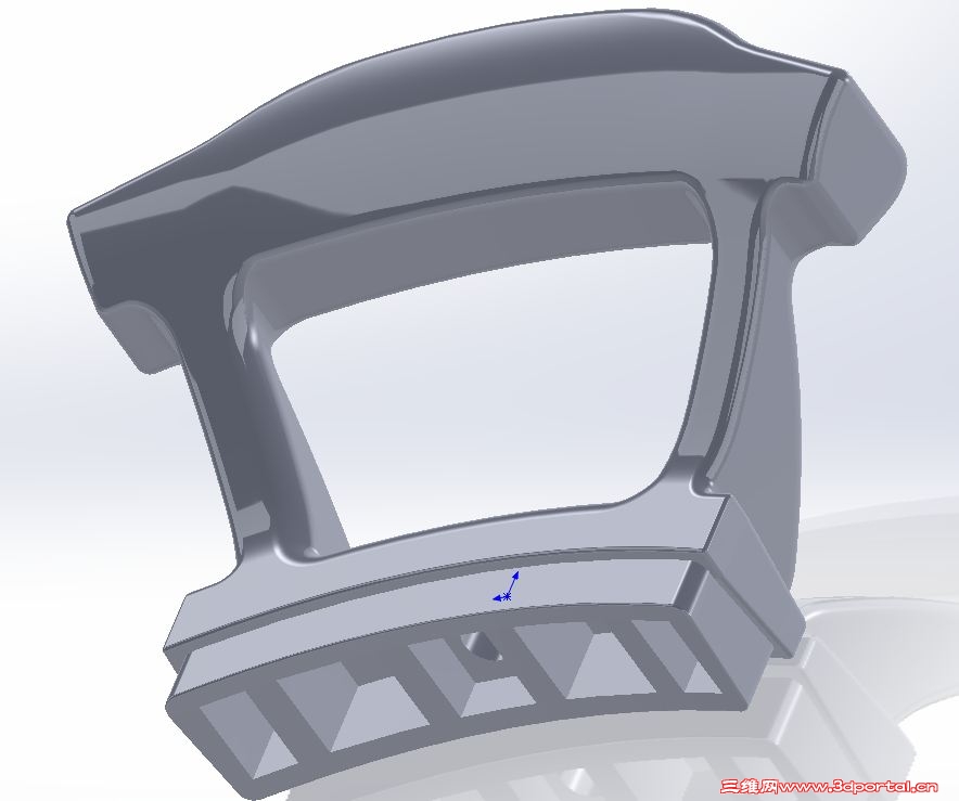

发表于 2012-6-27 13:51:37 | 显示全部楼层 来自: 日本
, K6 C/ a2 I  M7 ~% O( f: ^* c8 X$ s8 `1 p# y! a* @
参考#4照相机的答复,应该没问题的* q; A. T) B* P  K
0 x. g/ B) U* \4 m
你这是熨斗?

不是熨斗,是锅的侧耳。你这个是渲染了吧?虽然是清楚些了,不过不是理想的效果。
: y: h0 w' n, J$ ]( P最好就是新建零件图画好后的效果就行了。

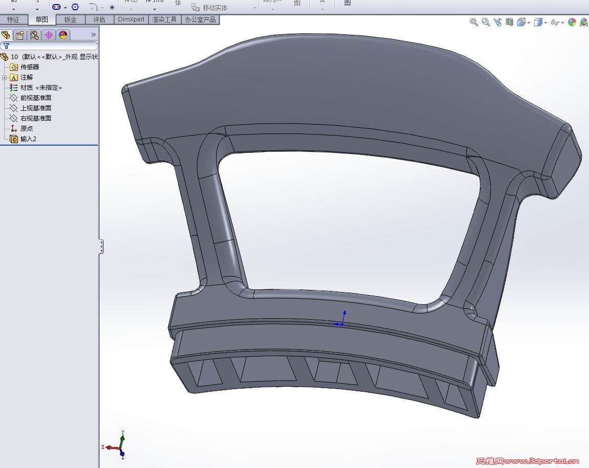

8 S4 ?8 c2 v, y; ?不是渲染的啊,开启小金球的效果,开启不了小进球的话,就用带边线的显示模式+ C0 b4 i8 g+ C5 ~0 a
5 A4 R3 o+ K( V9 i( M9 C. k2 \
你的显示是没有边线的显示,选用带有边线的效果就可以了
" G$ Y1 n* T) b, I
3 }. `' k* U) J' i0 Q1 x" M0 J) s" u6 x* R2 ^
捕获.JPG 8 L! p, Y- q2 p, F7 X' W7 W  u' F
3 \0 j# f/ p" e, ~; L4 u
( Y' f2 o2 |8 C+ \0 i* B改换一下场景,效果会好很多的' v4 C+ y2 F: M

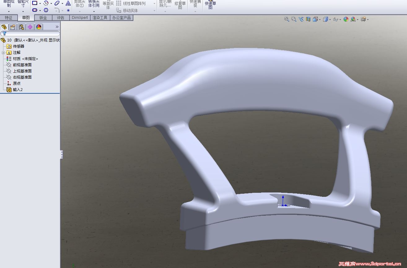

恩,我看到了,确实是默认光源的问题,增加一个线光源或者更改光源方向就可以了。谢谢大家,问题已解决。
发表于 2012-6-27 16:03:07 | 显示全部楼层 来自: 中国江苏南京
这个给你的图上个色就好多了,默认那个颜色是不怎么清楚的,背景光线再调下,
