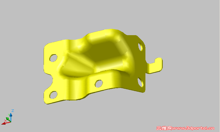

这个产品怎样开模,要几道工序,1.2的冷板,请大家帮助,谢谢

先用钣金CAE软件仿真一下成型性能,确定材和工序。看你这个零件,一次拉伸不好确定是否能成,在材料和结构方面多下点功夫。工艺:拉伸--(整形)--修边冲孔--翻边。

拉深的话有一面是不封闭的,是否要补成封闭的

我认为不必封闭,可以将翘起的部分展评,为防止走料过快,可在端部加局部拉延筋,平衡进料,修边冲孔后,翻边整形,将尾部翻起。但这样有点边缘计算有点困难。这种件如果有对称件最好了。

先用CAE分析一下的,在做拉伸,外切,冲孔,折弯

如果客户要求高,拉伸后整形一下

折弯那侧的两个孔位位置精度要求高吗?不高可以按照WHC44的方法做。孔位要求高不可以那样做。
