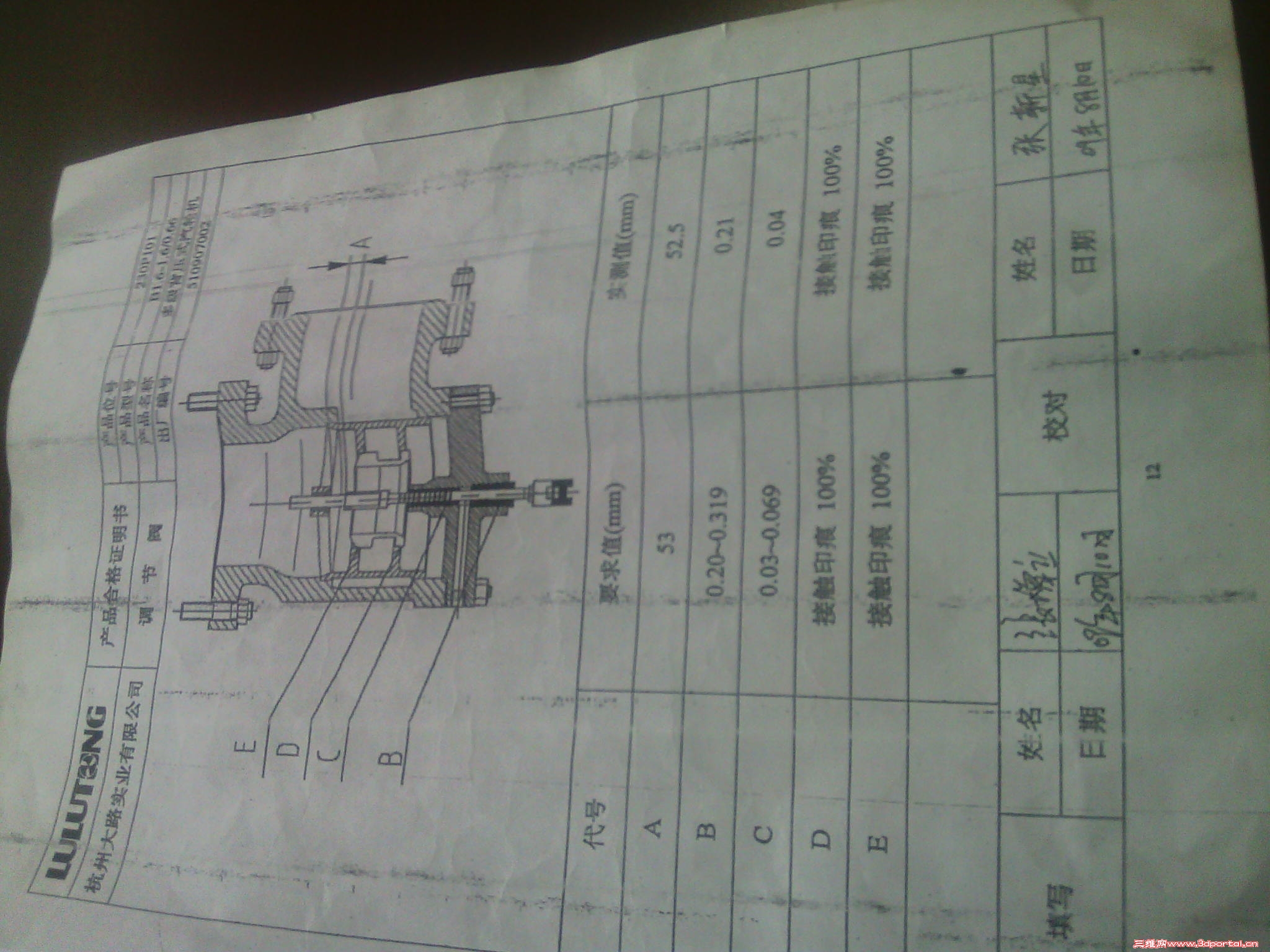

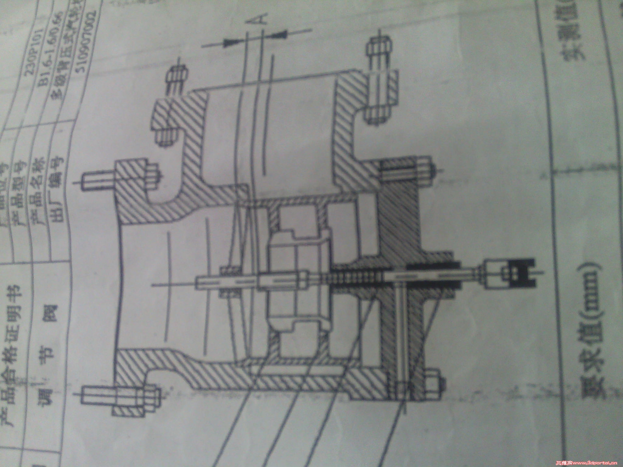

小汽机进气调节阀阀芯随气流转动,阀杆都给拧断了?大家分析一下原因和解决办法

发表于 2012-7-4 00:18:07 | 显示全部楼层 来自: 中国四川德阳
此种断裂并非是阀芯转动而引起的,是阀芯随气体湍流震动而导致,从图片看,阀杆直径过小,且有数处环槽和阶梯,震动产生较强的集中应力,阀芯与阀座间未设置导向减震措施,不断才怪!# L% u/ g# t# X& W+ u9 C
从流体工艺角度讲,阀门通径选择不合理;. A4 g+ z4 T# j0 Q) K$ V" t
从结构角度讲,阀芯结构设计不合理;6 |/ T. u4 J& N  D
# c( c4 J; O1 M; c+ M
举个例子:俺们在龙岗气田开井,喀麦隆的笼式节流阀公称通径6英寸,阀进口压力18.2MPa,操作时前后压差8.1MPA,通过流量4.2万标方/小时,产生强烈啸叫,阀体及前后管线发生强烈震动,实测管线震动频谱从11hz直至29khz,管线最大振幅0.16mm(管线直径168.3,壁厚14mm);啸叫音频频谱从11hz直至46.1khz(以上超声波频段已无法用音频和40KHZ超声波传感器检测),噪声分贝数最大处122分贝(19.4KHZ评点);& z3 s1 l6 Q: R3 }/ T0 A% U  B
想像一下,笼式阀芯小孔处流速已接近甚至超过音速,笼套内的气流振荡该有多厉害!
