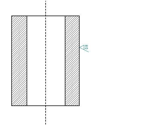

如图:心轴外圆磨工装如何?谢谢

可以庸普通外圆磨床吗?其轴箱怎么定位啊 ?谢谢   不长l=60mm

与内孔同轴度要求不高用类似台阶轴的工装,小头带螺纹,用大螺母来压紧工件。
9 J3 w6 e% a$ Z/ m. O与内孔同轴度要求高用锥度芯轴,这个工件,轴向没必要精确定位呀。
发表于 2006-6-9 09:20:04 | 显示全部楼层 来自: 中国重庆
按1:2000设计制造锥度心轴,加工方便也能保证精度。
