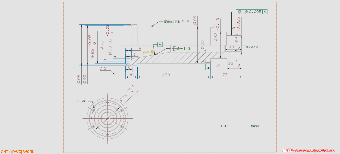

[求助] 求助此工件的磨床工艺
发表于 2012-6-27 16:14:28 | 显示全部楼层 |阅读模式 来自: 中国江苏苏州
[localimg=1069,528]1[/localimg]

图纸放大点

1.内圆磨,夹外径,校正,精磨止口φ85(+0.054/0),
* v  T& V4 I1 @) G9 }/ W% V0 l   调整角度,精磨1:3内锥面,接触率≥85%,控制口部尺寸φ63.33(+0.033/0)。1 H* G' v- Q' [1 o% W
2.外圆磨,上锥度心轴,两端顶起,精磨外圆各部分至尺寸,并靠磨端面。
