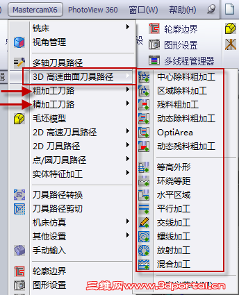

精力有限,我不想重复学习。如果可以的话,我就只学3D高速曲面加工路径。各位大师给点建议,谢谢。
发表于 2012-6-28 07:49:42 | 显示全部楼层 来自: 中国山东烟台
完全可以的。

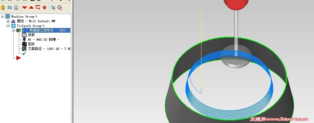

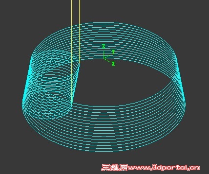

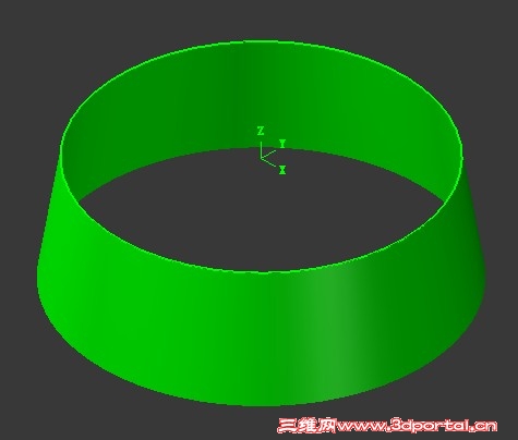

刀具.jpg 既然可以完全取代,那就劳烦版主用HST编一下这样的刀路吧!这个问题困扰我好久了!
2 P$ I9 `- {3 `6 N4 S1 C一直想用HST或HSM来编出这样的刀路!但是一直没能解决!谢谢!

6 ]/ U" o- K6 P9 _2 }  }: A; @" OHSM和HST的等高外形都做不了这种倒扣刀路~~~~当然也不是说方法只有一种。
发表于 2012-6-28 09:38:31 | 显示全部楼层 来自: 中国辽宁铁岭
看来结论是HST和HSM都不能完全取代Mastercam传统刀路!

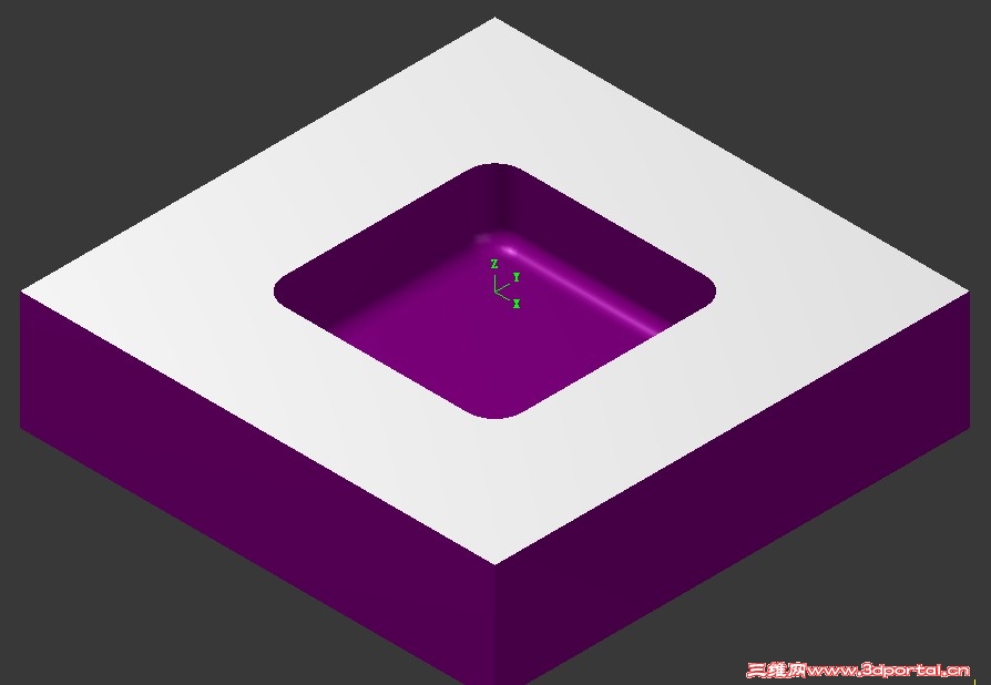

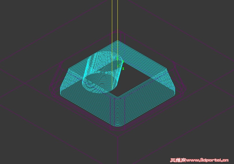

! c" r: ~3 D7 g6 A' L3 ]5 F; C  A仅以此图(随便作的)献给8楼的兄弟!像这种工件我这个笨人只能用铣倒扣的方法来搞定了!
! Q2 r3 G' `) N( t% g8楼的兄弟估计把工件翻过来就能搞定了! titter titter

, O; c! l/ U2 u0 N- K  I( M我一直从事机械设计的,楼上那个零件(11楼):里大外小的盲方孔,而且还要加工。从设计的角度来说这是非常不合理的,一定要改正过来。设计错误,何来下一步加工?我认为此种零件是您虚构出来的,也许我孤陋寡闻,还请展示一下现实中的这种零件。(我仅是技术讨论,请不要误会)

我在两次回复里都有说明:是随意做的,但我遇到的工件的形状要复杂的多!而且除了用T型刀铣倒扣还真没有别的办法加工。图纸是保密的,所以不便上传,还请大家体谅!
