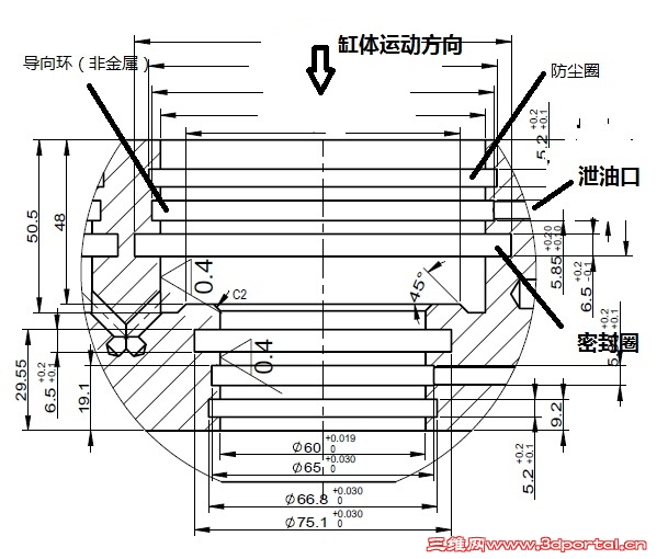

我想请教各位一个问题:附件为一个小型油缸,,我想问下这张图纸中防尘圈、导向环、密封圈、和泄油口布置是否有问题。最佳的布置方案又是什么?谢谢!

发表于 2012-6-28 17:23:13 | 显示全部楼层 来自: 中国河北唐山
楼主的布置没有问题,但是泄油口可以不加。

 楼主| 发表于 2012-6-29 08:06:54 | 显示全部楼层 来自: 中国江苏常州
2# fnwwxl
7 q# A4 ^2 Z5 S/ }不会吧,不加的理由是什么呢?或者应该在密封圈的地方加泄油口,加泄油口是因为残留在槽里面的油压会把圈挤出来。
 楼主| 发表于 2012-7-20 10:07:28 | 显示全部楼层 来自: 中国江苏常州
泄油口有直径打在导向环槽上的吗?还是打在导向环槽与密封圈槽之间好?
发表于 2012-7-21 17:09:00 | 显示全部楼层 来自: 中国江苏南通
这个加上是合理的

发表于 2012-7-21 17:56:21 | 显示全部楼层 来自: 中国广东东莞
因为密封圈无法完全密封,肯定有少量泄露出来,没有泄油口的话这些油会从防尘圈处流出来,这样会污染防尘圈外面。所有图纸没有问题。

发表于 2012-7-21 20:12:08 | 显示全部楼层 来自: 中国河南安阳
导向环与防尘圈之间增加一道密封的话,可以不需要泄漏孔。

发表于 2012-7-21 20:51:31 | 显示全部楼层 来自: 中国广东东莞
TLYY 发表于 2012-7-21 20:12 static/image/common/back.gif! X6 w, B1 b7 [' {
( {. K) `/ Y& d* m! J. ]% p不管增加多少道密封,时间长了最终有油流出来,就会污染防尘圈外面。

发表于 2012-7-21 23:23:25 | 显示全部楼层 来自: 中国广东东莞
无尘室内用的class10级气缸在有杆腔的盖子端另外就有一个小型腔和吸气口。用于将有杆腔密封处漏出的气体通过管子排入地板以下(无尘室内的空气是从上往下流,经地板上的网孔排入地板以下,在由大的抽风系统排除厂房外。有兴趣的朋友可以查阅SMC的无尘室内用气缸资料就可知道。
& a8 T: U/ g1 X2 i" c+ P. x" X楼主这个结构就与无尘室内的的气缸结构相似。
发表于 2012-10-2 20:34:46 | 显示全部楼层 来自: 中国河南安阳
tangcarlos3d 发表于 2012-7-21 20:51 static/image/common/back.gif
3 F# p8 v4 o$ j- t- i6 x- g不管增加多少道密封,时间长了最终有油流出来,就会污染防尘圈外面。
) y- K; I" y" u6 H( P两道密封的话,在两道密封中间的液压油可以自吸回去。. ?' p6 o) Z# E, @# }  [6 @
对于什么要求的的油缸需要加这个泄漏孔?

发表于 2012-10-8 13:23:02 | 显示全部楼层 来自: 中国江苏扬州
