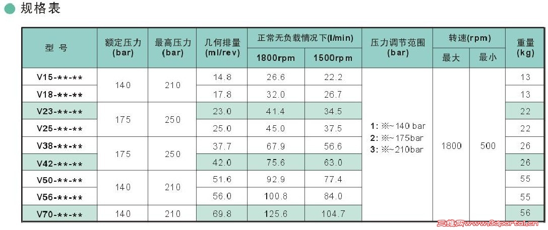

为什么一般柱塞泵都有个额定压力,还有压力调节范围?怎么理解它合适呀,求教!8 m. J; R) O0 Q. V. b

柱塞泵铭牌标定的压力是额定压力,是在额定功率和额定流量下的压力。柱塞泵可通过改变斜盘的角度来改变柱塞的行程,从而可改变其流量,通过调节出口阀的开启度可调节泵的压力。柱塞泵的压力可在一定范围内调节。

额定压力就是长时间工作情况下的最高调定压力,最高压力就是瞬时的允许最高压力,即脉动压力,压力调节范围就是泵带的溢流阀的调定范围

额度工作压力是可以连续工作的最高调定压力,最要压力是允许间断工作的压力,因为有压力冲击,瞬时压力很能很高

额定压力就是在额定功率和额定流量下的最高调定压力,最高压力就是瞬时的最高压力,即脉动压力,压力调节范围就是变量调定范围。
