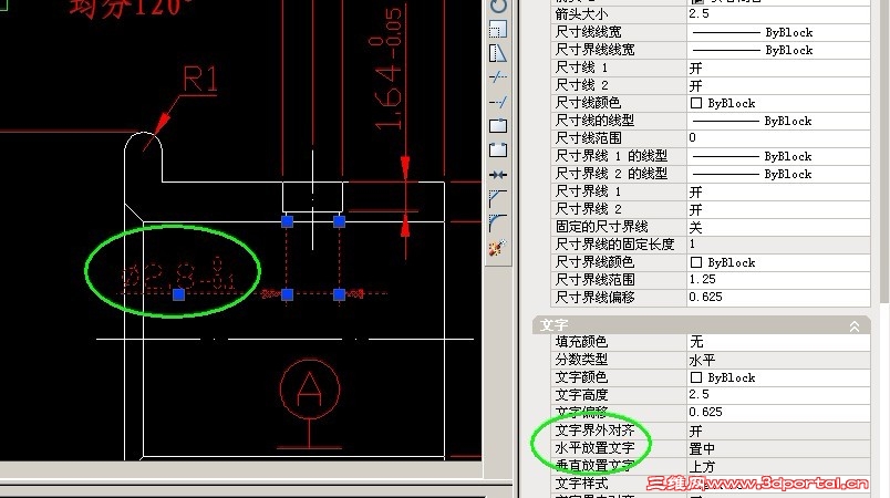

如图  2.8 0/-0.1 尺寸  左边离轮廓线太近,往右移动,就跑到中心线那里。 可以用什么方法调整。谢谢  不要修改字体大小
 楼主| 发表于 2012-6-28 15:58:46 | 显示全部楼层 来自: 中国广东深圳
那个绿色地方不能调整了。  尺寸没有添加任何内容的时候可以调整绿色的方
发表于 2012-6-28 20:34:12 | 显示全部楼层 来自: 中国广东汕头
选择尺寸后右键-“标注文字位置”-“单独移动文字”
