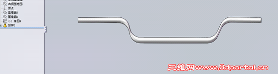

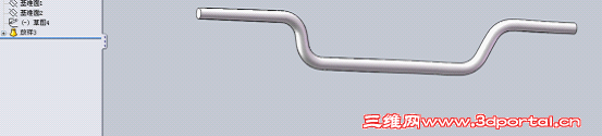

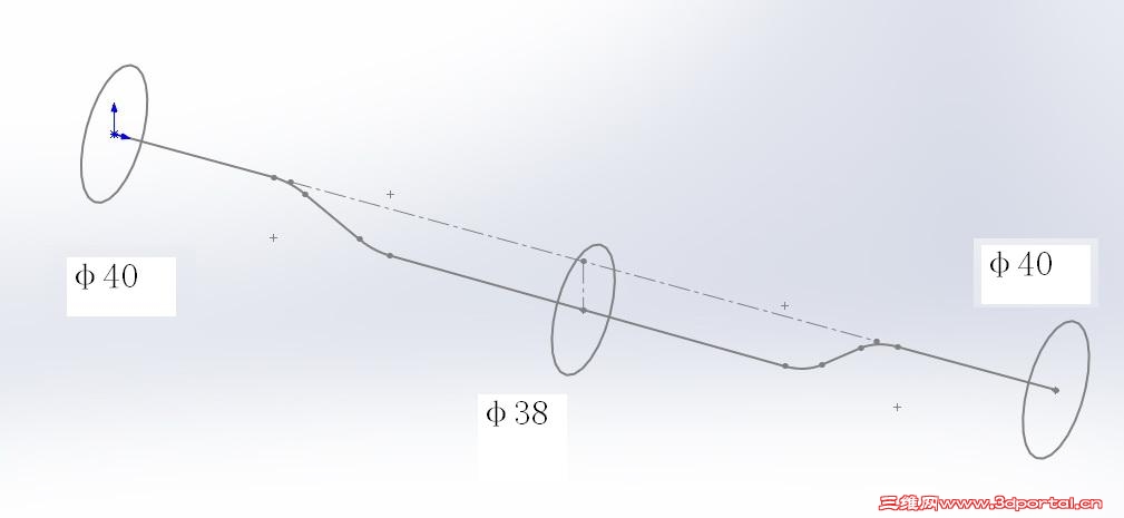

三个不同心的圆,分别是φ40,φ38,φ40。
2 Y! A/ b. v! i( m三个轮廓,一个路径,这个零件怎么画,求教
发表于 2012-6-28 21:45:53 | 显示全部楼层 来自: 中国重庆
个人觉得 如果把几个直径改小一点 就可以放样 不知道是不是这样的

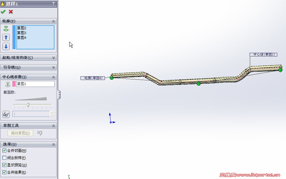

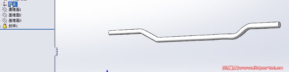

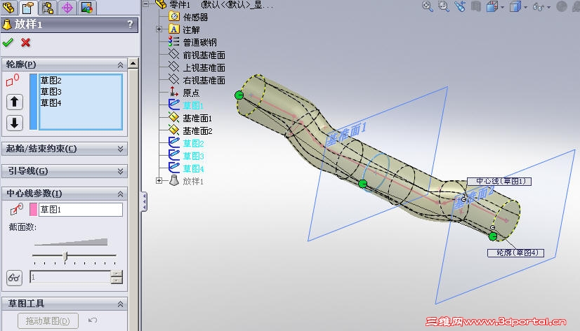

发表于 2012-6-29 08:19:09 | 显示全部楼层 来自: 中国河北廊坊
用放样吧  U" S% V  a* D, m" ]- ^
0 l6 w5 l; q0 d  `3 h/ C  z Snap1.jpg
阿帕奇 + 3
发表于 2012-6-29 10:26:30 | 显示全部楼层 来自: 中国江苏南京
4# gld123 我怎么放样出不来啊,有什么奥秘?
发表于 2012-6-29 10:55:22 | 显示全部楼层 来自: 中国河北廊坊
5# 403108952 5 R* Z& ^7 z  m
发表于 2012-6-29 11:05:08 | 显示全部楼层 来自: 中国浙江金华
中心线是可以当用导线吧?是不是
发表于 2012-6-29 11:18:48 | 显示全部楼层 来自: 中国江苏南京
6# gld123 我这怎么老是这样子的
发表于 2012-6-29 11:20:37 | 显示全部楼层 来自: 中国江苏南京
6# gld123 刚没注意看你的图片,做好了

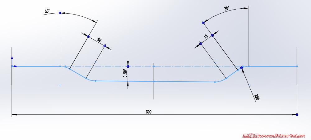

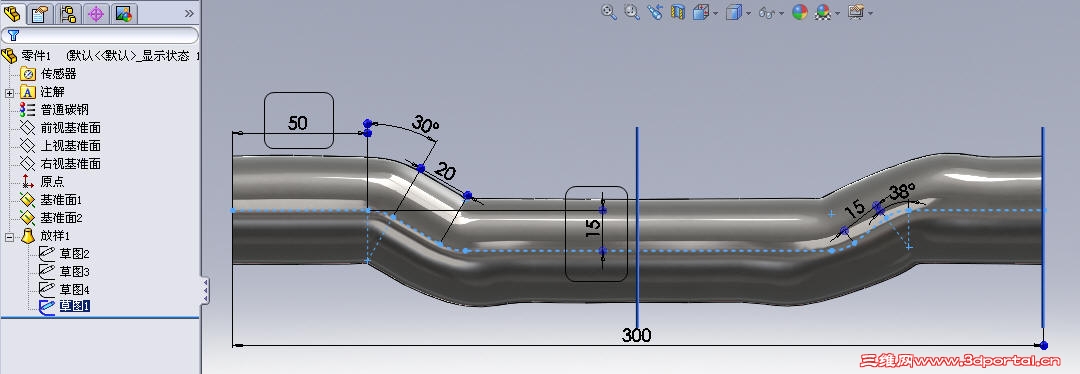

发表于 2012-6-29 11:30:06 | 显示全部楼层 来自: 中国安徽合肥
( C& k9 G" ^# C& @$ ~5 ]) c8 C) H4 r" o8 O
图中尺寸不是很全,而且中间的距离尺寸没看明白,自己随便定了个。( F) N# e) U9 \. C6 ]# C9 y
圆管放样.JPG - C9 A% |* P3 _
放样用中心线选项
. Y$ B" t2 A" R, D( _ 圆管放样2.jpg ' H+ n2 D% w6 F
话说楼上几位
$ [% Q% Z  o0 G, I. Y你们是按楼主提供的尺寸画的图么?为啥看起来那么细?
发表于 2012-6-29 11:32:46 | 显示全部楼层 来自: 中国山东威海
你没有放养出来的原因可能是那个绿点的位置不对

发表于 2012-6-29 23:36:35 | 显示全部楼层 来自: 中国上海
应该在扫描选项里,有个“保持法向不变”那里有几个选项可选,你每个选项都试试应该就行了。再者,如果你的圆太大,转角那个R太小,也就放不出来了
发表于 2012-6-30 01:46:56 | 显示全部楼层 来自: 日本
) e! G0 b( w0 p' W, ]
$ x4 Y- m3 @6 d14# holly_wood
4 o' _* i" v, ^- h- M0 _$ m6 O
" N3 \. B- P7 q, A. k5 A. A* F你中间的,为什么要设定0.5度倾斜角?
