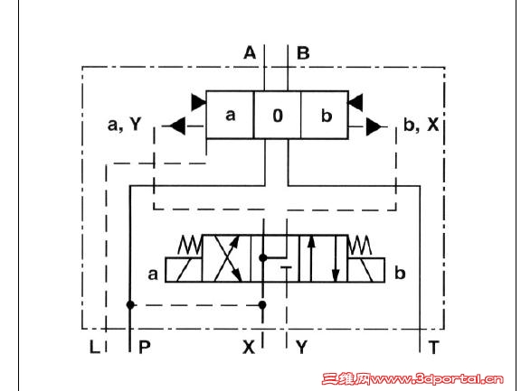

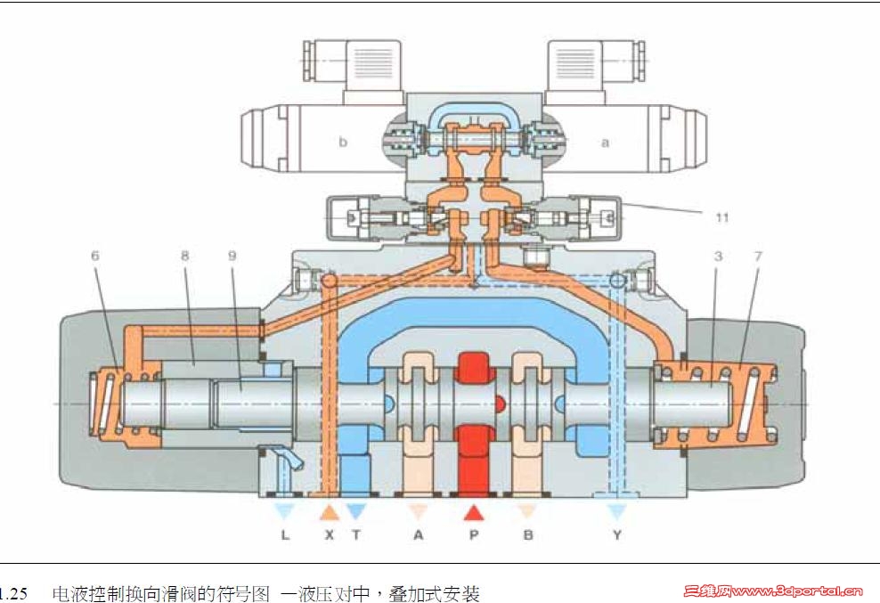

小弟菜鸟,正在学习力士乐电液阀,压力对中型的,看了结构后发现主阀的一边弹簧有个泄油口L,请问这个泄油口什么时候泄压?是先导阀换向时弹簧腔6内的残余压力必须泄压还是什么原因?是手动泄压还是自动泄压?为什么不是两边6和7都有呢?! D9 r' `" S  f2 P) F

时间有点久了,这个孔好像是用来做内控外排和内控内排的,如果没记错的话,这个地方应该可以上堵头的。

( |) I) B, E- |& w* F/ P% ~( Y& y谢谢指点。如果上了堵头,在主阀换向时弹簧腔内的压力油如何泄压?是与T口直接相连吗?

主阀换向的时候主阀芯的两端,一端加压,另一端要回油箱,通过泄油口的目的是直接回油箱,达到降低回油背压的作用。& ]% c5 S1 a) q1 s% m
发表于 2012-7-2 00:46:14 | 显示全部楼层 来自: 中国辽宁鞍山
弹簧对中的阀可以管它。
