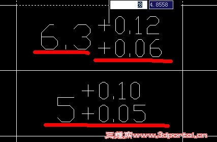

同样标注公差,有的底边对齐,有的就不一样:如图: 对齐.jpg ( B- O, p% b3 t* m/ ]0 }9 r5 C7 W
# ^; L2 ^5 g4 o2 t1 G$ J5 ^; _$ r怎么回事?谢谢

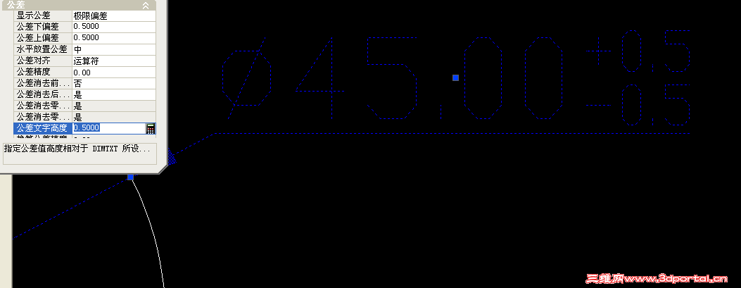

通常公差文字高度设置为标注文字一半,对齐

文字大小弄一下就可以了
