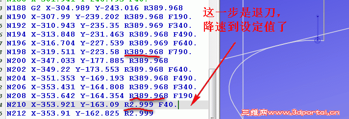

在MC中,省时高效加工能实现在拐角时按给定的规律降速,依据的原则好像是恒定材料去除率。
: I$ M$ ?8 s" {但是,发现在最终抬刀时,退刀时也是降速的,大家可有办法,实现这个退刀不降速?

 楼主| 发表于 2012-6-29 10:13:10 | 显示全部楼层 来自: 中国山东潍坊
可是,提刀之前的部分还是降速了,降到设置的拐角最低速度,这样可能会浪费时间,不尽完美

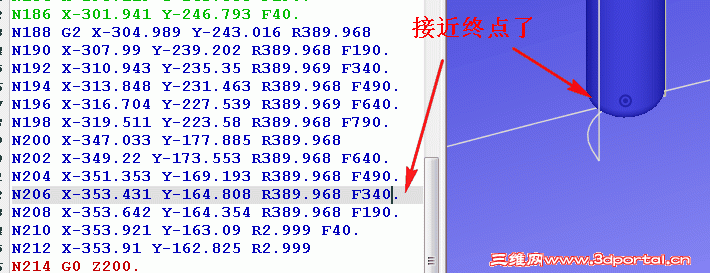

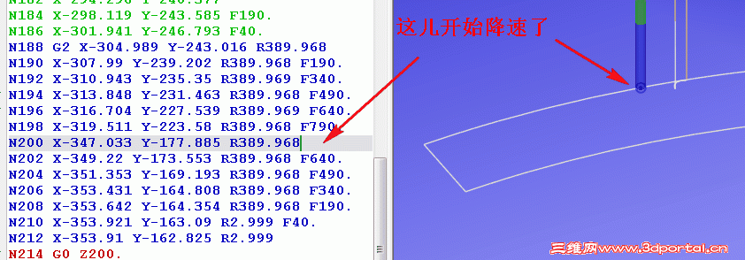

 楼主| 发表于 2012-7-2 08:14:35 | 显示全部楼层 来自: 中国山东潍坊
网络升级,暂停了
  ?" L' {: j# z) N8 g1 }如下图

发表于 2012-7-2 08:46:03 | 显示全部楼层 来自: 中国福建福州
建议还是不要用这个 ,多了那么多F值程序变的很大,拐角的地方可以走圆弧,不用减速,还是让机床保持平稳的速度比较好,有利于保护机床
发表于 2012-7-4 00:00:22 | 显示全部楼层 来自: 中国福建泉州
你就用高速优化一下就得了,
发表于 2012-7-4 00:11:35 | 显示全部楼层 来自: 新加坡
省时高效实际无效,这是早期的实验室技术,现在的CAM不玩频繁变速。
 楼主| 发表于 2012-7-4 11:36:17 | 显示全部楼层 来自: 中国山东潍坊
目前的VC,NCB等都是在拐角部位降速的,不过他们同时还可以保证fz的恒定。
发表于 2012-7-4 19:00:20 | 显示全部楼层 来自: 中国湖北武汉
直接用2D高速刀路就行了。省时高效那个老土了。2 _4 v; p6 W% t- L
