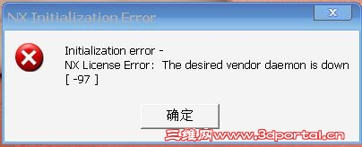

关于UG4.0打不开问题!有哪位高手知道这是什么问题吗?
8 h  D* d$ u/ k6 K8 d$ @9 l7 [3 x* D* F. D1 C* |) c7 R' Q. Q
我装了UG4.0,刚装好可以使用。但后来我扫描发现病毒就把它删了(病毒没有在UG安装目录内)
3 u$ |; n; w9 T1 e  y, Z7 D后来UG4.0就打不开了,出现下图错误!
1 I" d  t( F9 g6 G& u我删了又重装了好几次都不行!谁知道是什么问题吗?
7 j4 M* q% r  F7 M2 e# l; h  L7 [8 {另,我电脑本身有装了Moldflow 2012 .----- Moldflow 可以正常使用
发表于 2012-6-29 20:26:19 | 显示全部楼层 来自: 中国山东济南
要用卸载的方法,不能直接删除。清理关于NX的内容,包括注册表、系统盘中关于NX的记录,然后重装再试。实在搞不定,重装系统。
发表于 2012-7-2 16:08:59 | 显示全部楼层 来自: 中国广东珠海
重新卸载,然后按顺序安装软件试一试。
