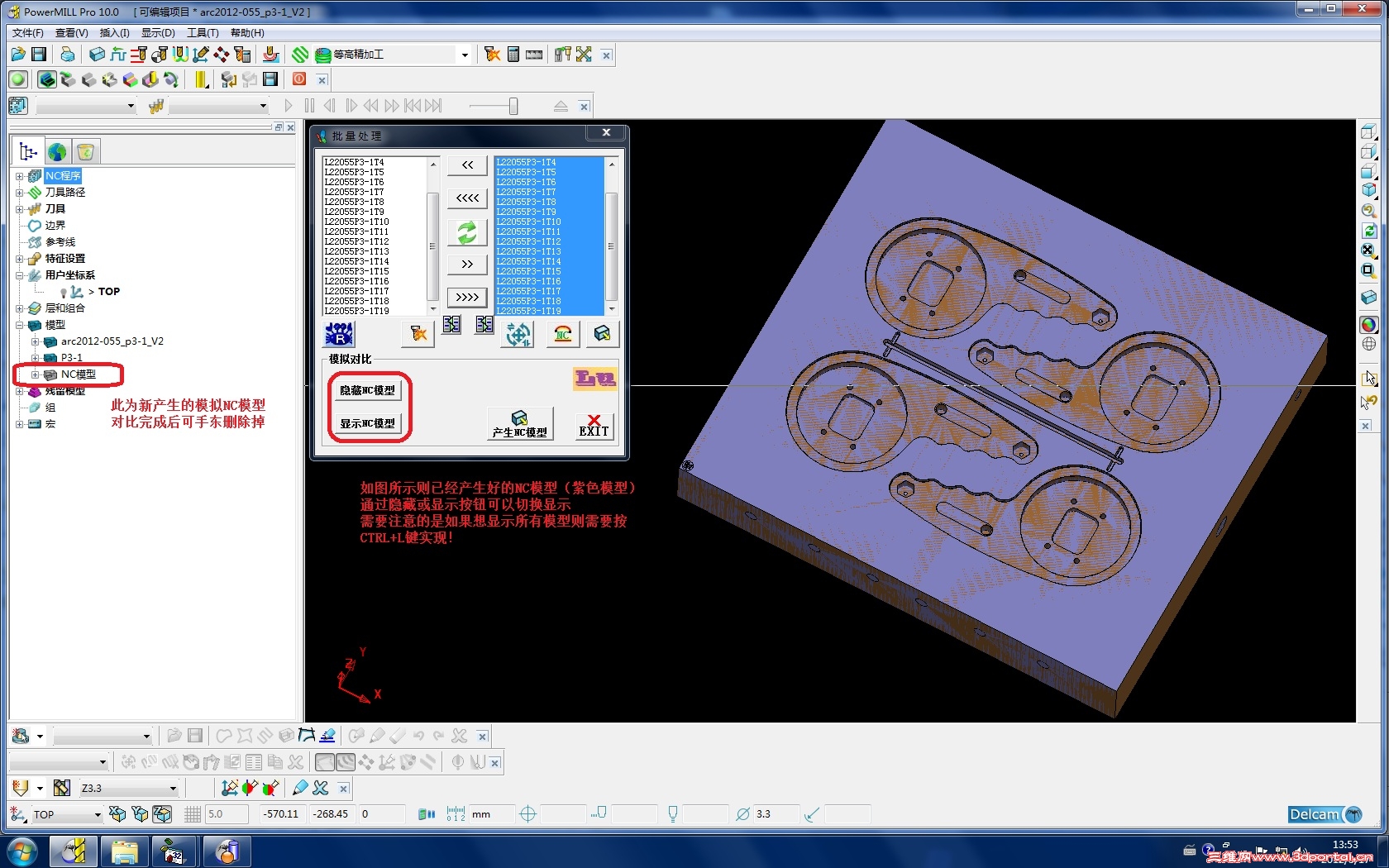

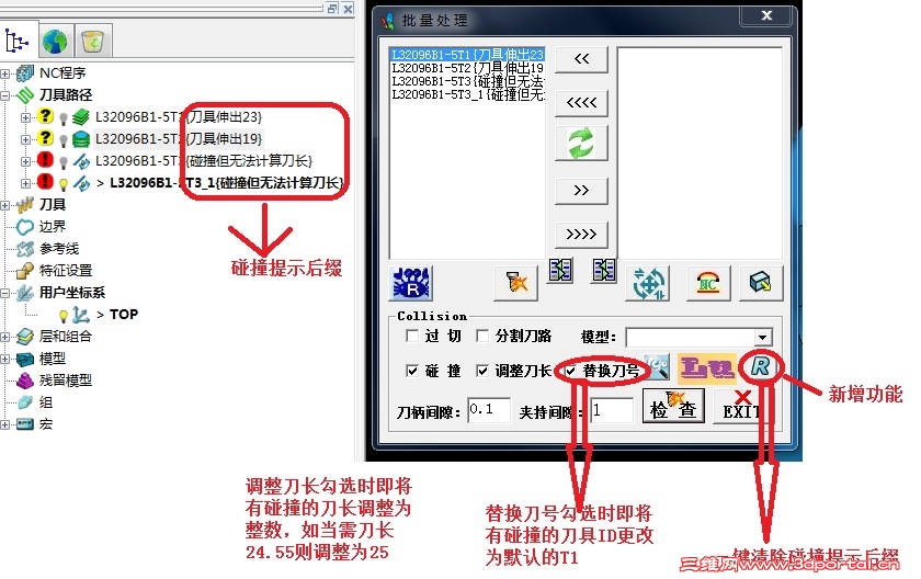

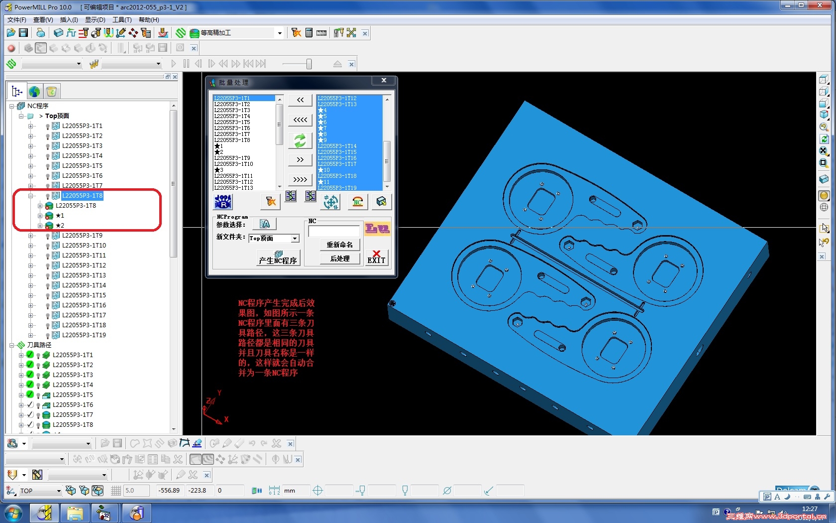

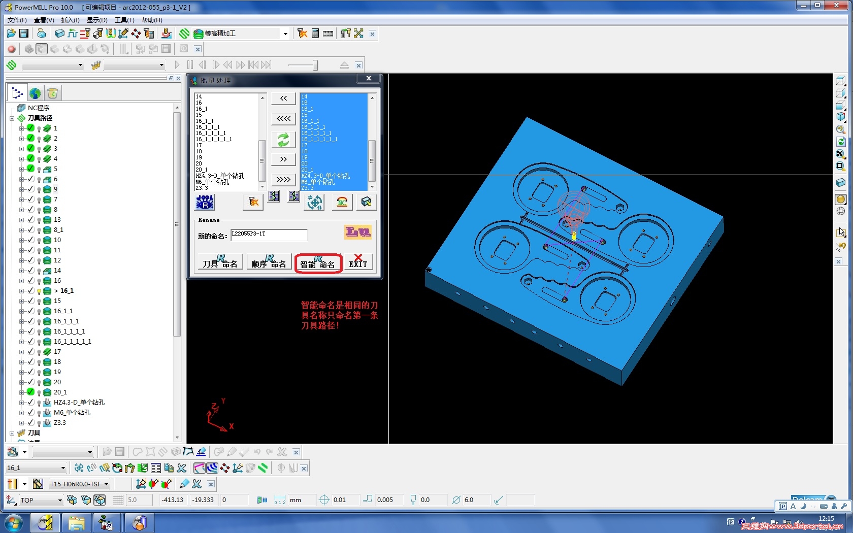

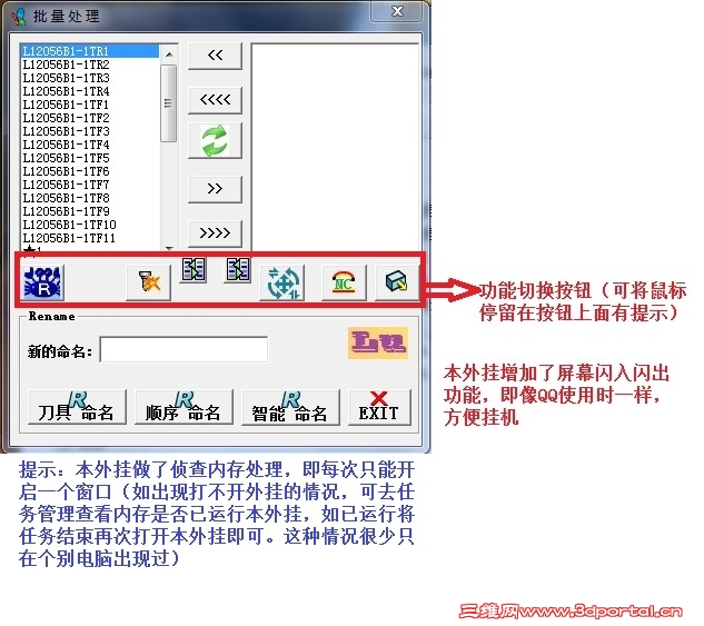

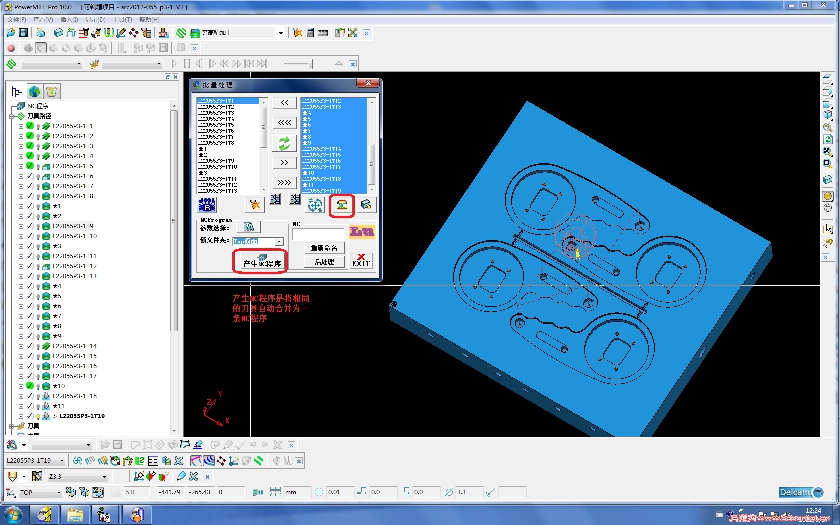

批量处理外挂,虽然网上已经有很多个类似的外挂了,但这是我重新取长补短加入了一些经常使用的功能。
2 f3 I! ?5 _$ N+ G) N# F废话就不说了,直接上图上外挂,用得上的再说话。, o5 Q! e  G4 G7 _$ B5 `8 H0 U
外挂
外挂
+ O9 d, f. ?! M/ G) J( W
命名
命名
8 }" H+ c% l! _0 e 碰撞过切检查.jpg ( o+ t; ]( h+ K- i2 m* w
NC程序处理A.jpg NC程序处理B.jpg ; L/ J2 l) a9 ~' ?
