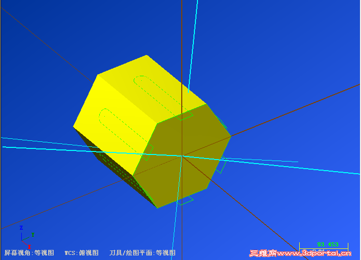

[求助] 车床C轴-外形铣削 怎么干不出来啊 请帮忙看看
发表于 2012-6-29 22:50:22 | 显示全部楼层 |阅读模式 来自: 中国天津
车床C轴-外形铣削 怎么干不出来啊 请帮忙看看3 {8 E# Y( G7 C4 K4 d; Z4 r
还有就是 我做出来了 可是铣出的圆弧不对 是怎么回事啊

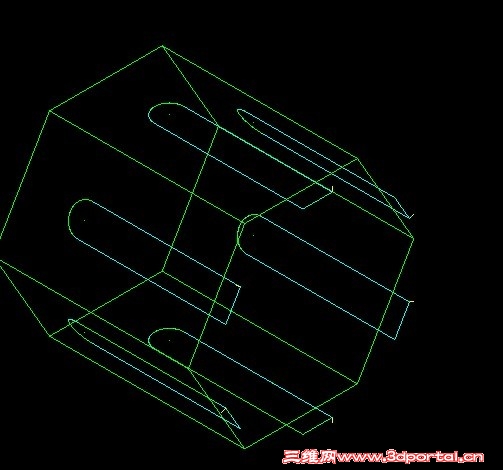

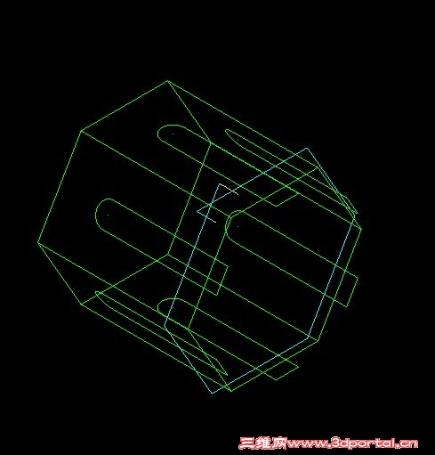

发表于 2012-7-1 22:36:34 | 显示全部楼层 来自: 中国广东东莞
不知道楼主是不是要这样子
发表于 2012-7-2 07:54:08 | 显示全部楼层 来自: 中国浙江衢州
楼主是不是要这样子
- [5 O0 Q, ?! N2 l/ x: m1 Q有图档自已看
车床C轴-外形铣削.rar
34.91 KB, 下载次数: 47

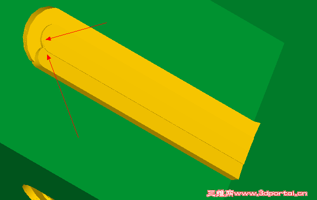

 楼主| 发表于 2012-7-3 22:20:45 | 显示全部楼层 来自: 中国天津
谢谢这二位 可是铣出的键槽有缺陷 , E& m0 h( i. H6 l* |6 r) l! p
不知道是怎么回事 请看看

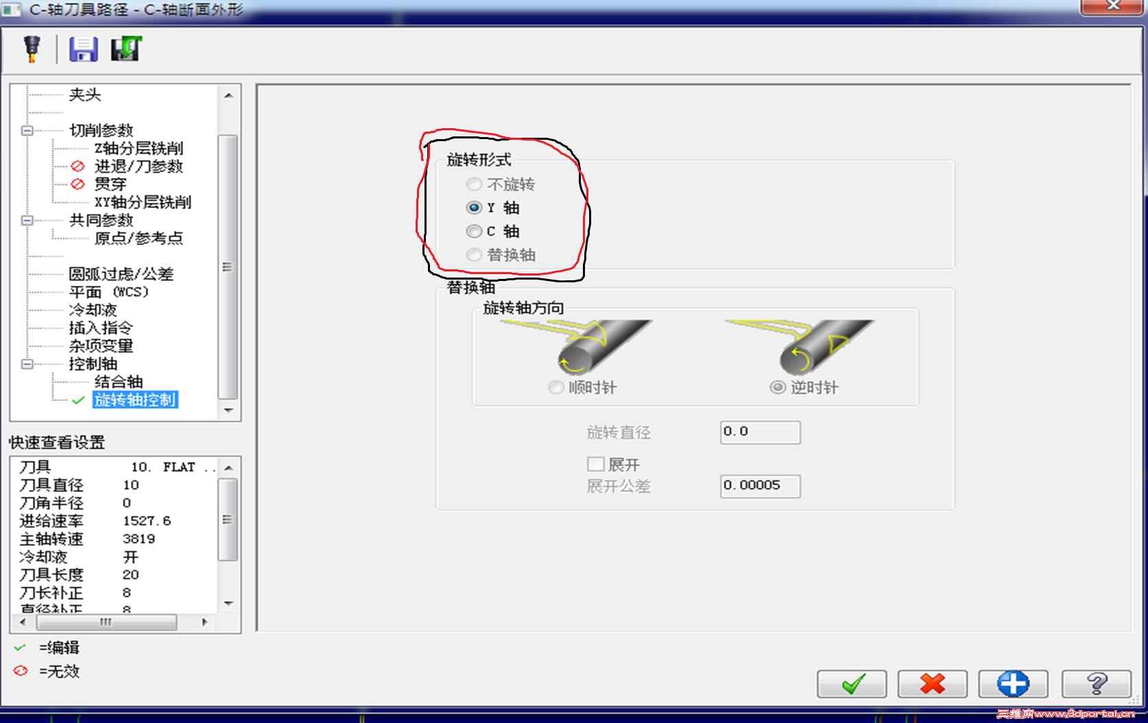

发表于 2012-7-4 10:36:41 | 显示全部楼层 来自: 中国台湾
你把圖裏面的C軸改Y軸 試試看是不是你要的
4 u, {4 z$ v: Y( K" W7 B* l. T  K1 M" o
還有這個是要在車床上有y軸的才能銑的樣子  ,  假想y軸是不能用的銑出來會不平
7 A* T1 u5 h" F( ~/ H" {3 e# @ ) I' Y, V/ V0 I) n9 t6 f
車床有y軸的比較少,3 V, ^+ a9 H9 I& K+ x. F6 n$ ~
7 w: q4 {' x) ?9 g3 j
然後比較c軸和y軸的轉出來的後處理看看有什麼不同0 c2 |( j3 `  `4 U) y$ A
基本二個差別蠻大的1 w. O! N9 d# A5 i5 @6 g

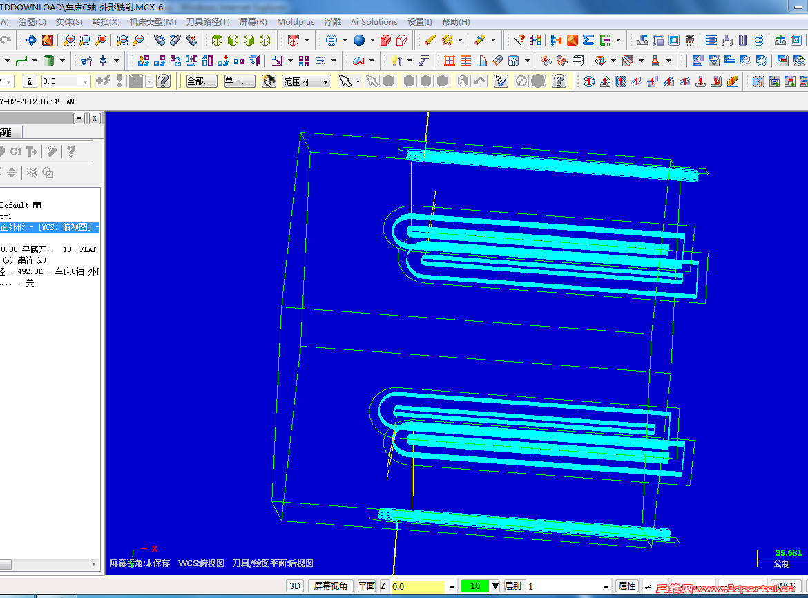

发表于 2012-7-4 18:44:19 | 显示全部楼层 来自: 中国湖北武汉
楼主尽量不要用C轴断面外形。: Q2 H: Z' P4 s# i' _' w- y+ g& D
打开Lathe后直接用里面的铣床加工。4 f" |2 p* O# b" n
不过里面有个关键性的技巧。
 楼主| 发表于 2012-7-4 21:03:11 | 显示全部楼层 来自: 中国天津
什么技巧啊 请说说
发表于 2012-7-4 22:11:13 | 显示全部楼层 来自: 中国天津
7楼专家啊 大家都期待你的答案啊{}
发表于 2012-7-7 10:58:38 | 显示全部楼层 来自: 中国湖北武汉
86843173 发表于 2012-7-4 21:03 static/image/common/back.gif1 Z2 q3 O; r' y  g7 [
什么技巧啊 请说说
6 x& i) u& j: h5 o, e5 i8 X
其实也很简单,绘图平面和刀具面都要设置成右视的,如果你的床子有Y轴,还可以打开车铣复合后处理的Y轴功能使用XYZ做输出。然后把程式的头尾一改就可以用了。
 楼主| 发表于 2012-7-7 22:10:06 | 显示全部楼层 来自: 中国天津
还是9楼 厉害 没错 谢谢
