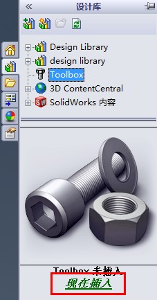

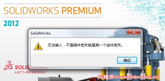

不久前曾看到论坛里有人发了个关于ToolBox无法装入的求助帖,现在找不到了,昨天我的SW2012SP2.0也出现了同样的问题,但在设计库里点击“现在装入”可以手动加载(插件里无法加载,就是选项前面不让打钩),不知道有没有人解决了这个问题?如何解决的?

发表于 2012-7-2 10:08:08 | 显示全部楼层 来自: 中国江苏苏州
之前我使用2012sp0也是这个问题,后来下了个2012sp1装了就OK了
  Y6 c6 D2 L* v; b7 f这个是老问题了,有些人碰到,有些人没碰到。。。说不清
* `' f5 T) o; w建议论坛搜索看看有没有类似问题

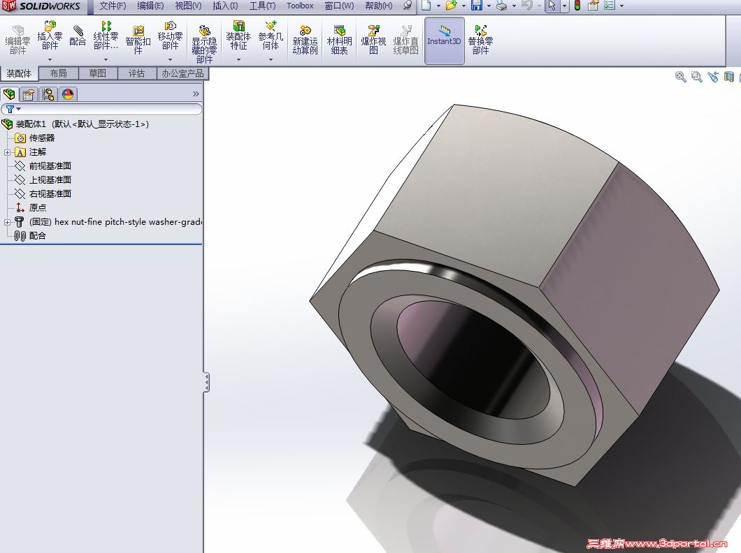

发表于 2012-7-2 11:35:57 | 显示全部楼层 来自: 日本
你升级SP4.0了吗
- |9 C: u# p! y& s% B* d
0 `) C) d5 z$ u' m! m1 ~有的人说,toolbox是中文的,可是默认的,不修改的,我看还是英文的
( x! w1 v) p, D. W- u+ A
+ w, j( O+ Q2 Q, E8 s, K/ o
" O! R/ n" c! P# M7 e 01.JPG 2 T/ q' S0 w- C8 _# M
$ P/ m* ^/ ~9 j' l
发表于 2012-7-2 11:42:04 | 显示全部楼层 来自: 中国江苏泰州
中文,软件设置一下就是了
发表于 2012-7-2 11:55:34 | 显示全部楼层 来自: 日本
ZHYJ96 发表于 2012-7-2 11:42 static/image/common/back.gif
8 j6 {3 W' @1 H( y# O中文,软件设置一下就是了
7 }# b" `9 b. ^! W  m在哪里设置啊,是中文的

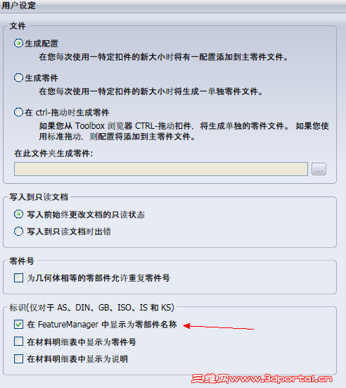

发表于 2012-7-2 12:18:27 | 显示全部楼层 来自: 中国江苏泰州
发表于 2012-7-2 12:19:10 | 显示全部楼层 来自: 中国江苏泰州
如图设置,这样就是是中文的了
发表于 2012-7-2 12:21:30 | 显示全部楼层 来自: 日本
ZHYJ96 发表于 2012-7-2 12:19 static/image/common/back.gif0 Q$ J5 @; e: o, T% M
如图设置,这样就是是中文的了
* b! M0 E* i3 |' E* O
我设置好了 OK
发表于 2012-7-2 17:34:59 | 显示全部楼层 来自: 中国浙江杭州
再运行安装程序,  只选择toolbox 安装试试
 楼主| 发表于 2012-7-4 15:13:33 | 显示全部楼层 来自: 中国浙江金华
杀苏 发表于 2012-7-2 17:34 static/image/common/back.gif
: ]- `/ V0 E! l8 e' o/ T' C再运行安装程序,  只选择toolbox 安装试试
0 N. O" O" r6 z) c- a, X
值得一试,谢谢~~
