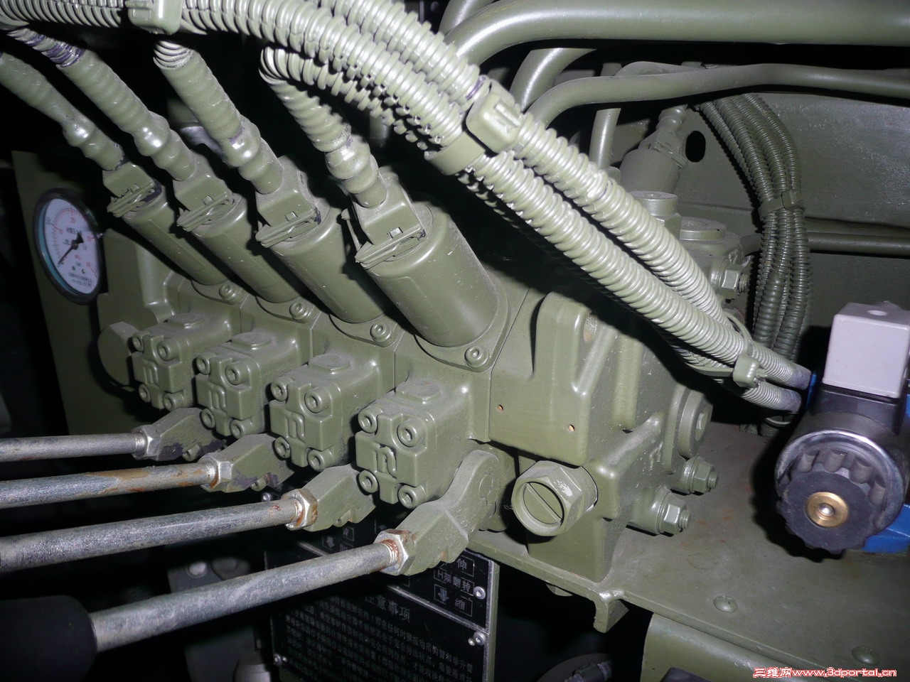

向各位求助,以下的图片中的多路阀的品牌,国内一个产品上用的

 楼主| 发表于 2012-7-2 11:04:09 | 显示全部楼层 来自: 中国江苏扬州
不对啊,好象上面的标记不象是哈威产品的

我也有点模糊了,仔细一看我还真没看到过哇。
% R5 \9 F  C7 ~1 S6 |& P! Q难道是老款式CPC3四联多路换向阀?8 t, e3 l/ R9 C: I" |. R
我是10年见过哈威PSV3/210-3-4-E1四联多路换向阀,和LZ你给的图片结构是差不多的,不过仔细一看我PSV连接管上边是平面的,而LZ图片里连接管那地方有点倾斜。' P/ n% d) J  K$ |
那上面有没有什么标示啊?说说我看看能不能辨别。! @/ ]4 q) a3 v* N# S' U# d% F) p' z
 楼主| 发表于 2012-7-2 14:24:40 | 显示全部楼层 来自: 中国江苏扬州
cnxiaomao 发表于 2012-7-2 11:20 static/image/common/back.gif: ?% g* e8 p2 n( b6 i  O. Z5 N3 N
, v& G; C2 z3 I, g难道是老款式CPC3四联多路换向阀?
6 o8 @# v7 ~0 u2 Z7 V/ ^我是10年见过哈威PSV3/2 ...
6 x/ i: f5 [, }' ~0 q1 r请注意看,阀上一品牌的标识的,只不过我不认识

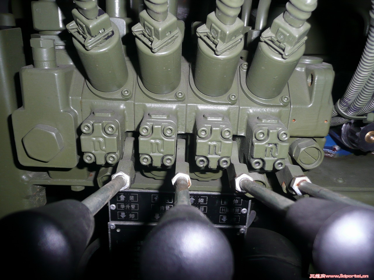

3 M! e- m! _+ O, {; ?; @5 v; ~+ C看形状不像哈威,刚用过hawe PSV5-3多路阀,形状根本就不一样,我认为绝不是hawe多路阀{:smile:}
发表于 2012-7-4 08:16:23 | 显示全部楼层 来自: 中国浙江杭州
发表于 2012-7-4 08:23:28 | 显示全部楼层 来自: 中国浙江杭州
而sauer的PVG多路阀、SAMHYDRAULIC 的HPV阀也不是这个样子,沃尔福的也不对,parker的也有差别,再多几个角度照片看看吧
 楼主| 发表于 2012-7-4 08:44:03 | 显示全部楼层 来自: 中国江苏扬州
zls888 发表于 2012-7-4 08:23 static/image/common/back.gif" r) }7 {  G. R9 E6 ^
而sauer的PVG多路阀、SAMHYDRAULIC 的HPV阀也不是这个样子,沃尔福的也不对,parker的也有差别,再多几个角 ...
6 g$ g8 T; E9 I# g请看看,发现不了其它的标识

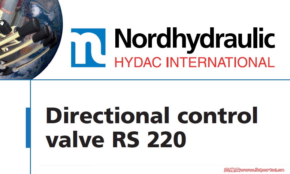

发表于 2012-7-4 21:19:10 | 显示全部楼层 来自: 中国安徽马鞍山
这么简单的都不知道,nord(诺德)多路阀。上海乔恩就有啊

发表于 2012-7-5 12:42:58 | 显示全部楼层 来自: 中国浙江杭州
本帖最后由 zls888 于 2012-7-5 12:47 编辑 + c% h2 m/ M  C
weibangzhou 发表于 2012-7-4 21:19 http://www.3dportal.cn/discuz/static/image/common/back.gif
3 _& @' z: l/ p- |! D/ b% k: Q0 S这么简单的都不知道,nord(诺德)多路阀。上海乔恩就有啊
( @) }5 K; R' W" p; H9 h0 g, t0 I/ Z/ _9 s- w8 O) w2 B* A
帮人就帮到底,什么叫简单?你确定啥都知道么? RS_220_EN_04_08_11.pdf (985.77 KB, 下载次数: 7)

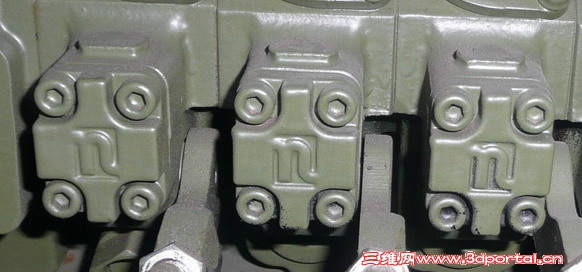

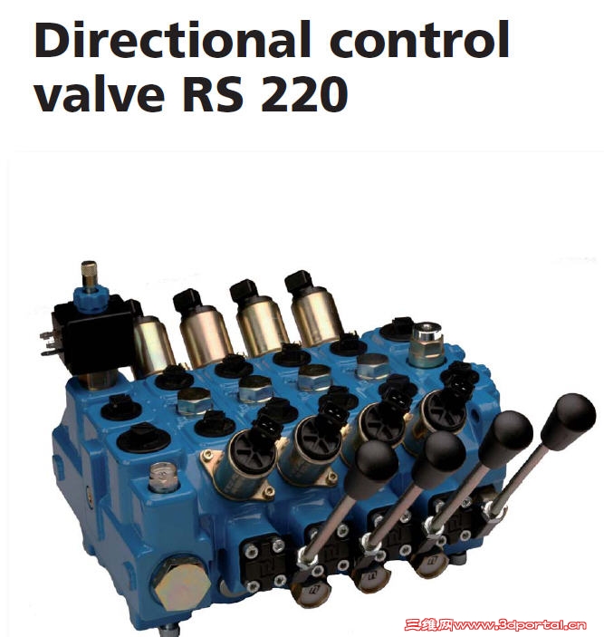

发表于 2012-7-5 12:45:42 | 显示全部楼层 来自: 中国浙江杭州
# o2 Z1 I  }0 o1 m+ x1 vhttp://www.hydac.com/de-en/products/mobile-valves/show/Download/index.html
发表于 2012-7-5 13:22:26 | 显示全部楼层 来自: 中国浙江杭州
感觉是贺德克新并购的厂家,应该是瑞典的吧?
 楼主| 发表于 2012-7-5 14:08:45 | 显示全部楼层 来自: 中国江苏扬州
多谢,完美解决!!!!
