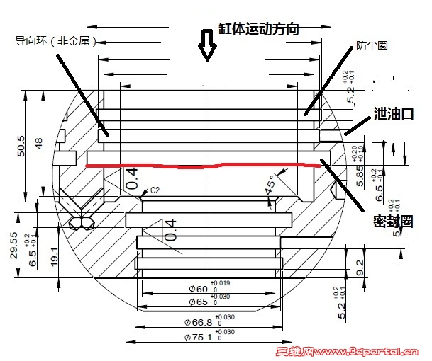

假如这个活塞向下运动后退回来,退出的最大距离能不能超过密封圈,即红的那条线?个人感觉是不能,只是不确定。% `+ v5 m  E% v; ~" _8 d! r/ }
问题2:密封圈和导向环之间有没有最小距离规定?现在它们距离只有2mm,会不会太短2 N- C. G! u: ~8 N7 v; W: y
问题3:是不是所有的油压缸都要满足最小导向长度要求,有时候最小导向长度比公式中提出的稍微小点影响大吗?

第一:肯定不能超过密封圈;第二:密封圈与导向环之间一般为5mm左右,受结构限制,2mm也可以;第三:油缸有最小导向长度要求,但是稍微小一点没有关系,一般不小于80%。
