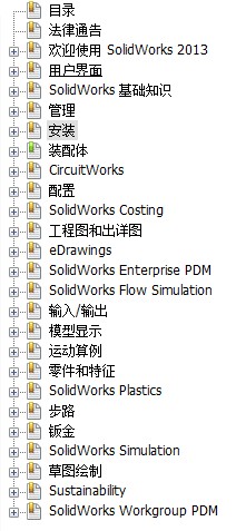

两份联系起来看,更容易理解一些
" D, a/ k% \5 F
WhatsNew2013.part1.rar (2.86 MB, 下载次数: 320)
阿帕奇 + 3
