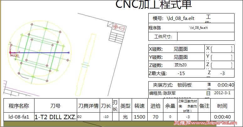

刚用上e10,感觉很好,但是就是nc加工报告,生成的怎么这么复杂,
4 R" d( y5 O' j' s已经用惯了e9的那个,编辑起来很顺手的,现在e10的那个看不懂
* y8 X3 X  c) v# `' n4 u6 G; O现在想问一下e10能不能用回e9的加工报告

先將e10加工單處理器,移到別處保存起來,(因為e10會先讀到e10的處理器)& G& C" N5 c! Z4 L" T  h; ]
再將e9的放上來既可,  ok...
