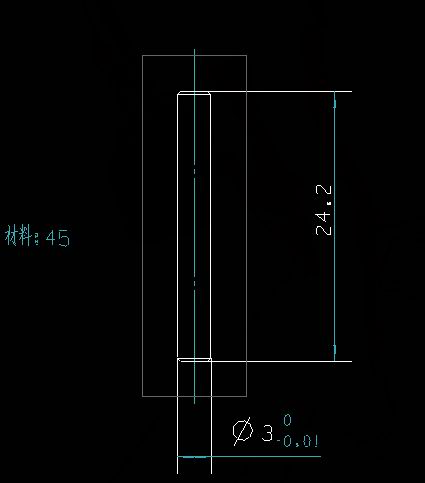

批量化生产的工艺方案
发表于 2006-6-8 19:30:16 | 显示全部楼层 来自: 中国广东深圳
一、车------〉无心磨3 S8 [4 y! m. r. {* C4 y) m
二、断枝-----〉专用设备倒角--------〉无心磨
渔樵 + 3 应助
发表于 2006-6-9 12:02:38 | 显示全部楼层 来自: 中国河北廊坊
1、车外圆2、切断加倒角3、无心磨

外圆就不用车了吧?不然你的加工费要x2!!
发表于 2006-6-12 10:45:06 | 显示全部楼层 来自: 中国北京
1、粗精车外圆2、切断加倒角。因为图纸没有性为公差和粗糙度要求,只有尺寸要求所以个人认为不用磨了。
发表于 2006-6-12 11:02:26 | 显示全部楼层 来自: 中国河北保定
量大的话,下料(冲床切断)-无心磨(粗磨)-车(成形刀齐头、倒角)-热处理(调质或淬火)-无心磨(精磨)-检验-涂油、包装

先车后磨( \7 F3 d" W: V& C0 p6 K
最简单的工艺流程就搞定的
发表于 2006-8-15 11:25:13 | 显示全部楼层 来自: 中国广东深圳
虽然我无权限看到零件,可根据各楼主信息,我想工艺应车(自动车倒角及各尺寸均可保证),热处理.无心磨,包装.OK
发表于 2006-8-15 11:32:02 | 显示全部楼层 来自: 中国河南南阳
冲床剪断 无心磨 磨外圆 批量大的话 应该用这种工艺 会经济些
发表于 2006-8-16 22:20:09 | 显示全部楼层 来自: 中国浙江宁波
有没有搞错,Φ3直径还车什么车呀。就先说车,放无心磨余量0.2mm,Φ3点几的直径三爪好夹吗?长径比又那么大。就别车。。。
9 J4 r0 |4 L$ V% E批量化生产的工艺方案9 n" o# T; [+ T& `- J9 m
直接冷拉Φ3.2或冷挤压直径放余量,然后无心磨。。- F0 ]! ^2 h" V; R7 C
图纸问题太多,第一无加工符号,粗糙度难道无要求。第二,无热处理硬度要求吗?
渔樵 + 3 技术讨论
发表于 2006-8-16 22:22:09 | 显示全部楼层 来自: 中国浙江宁波
还有一点需要强调,无心磨无法纠正零件加工后的形位公差。6 H' V* N8 d5 R' @; b

实践证明是可以纠正一部分的!

发表于 2006-8-24 18:56:27 | 显示全部楼层 来自: 中国江苏南京
原帖由 wangxile321 于 2006-8-16 22:20 发表( K4 O% s$ F7 t: S* p# Z
有没有搞错,Φ3直径还车什么车呀。就先说车,放无心磨余量0.2mm,Φ3点几的直径三爪好夹吗?长径比又那么大。就别车。。。2 t2 f4 C' ]3 R5 t) x! @% u" h
批量化生产的工艺方案
* v# t/ u' T1 m5 z" g直接冷拉Φ3.2或冷挤压直径放余量,然后无心磨。。: ?! d$ ~  z4 a$ O8 }
图纸问题太 ...
+ }2 j+ _. v2 v! c我同意着个观点
发表于 2006-8-24 19:20:18 | 显示全部楼层 来自: 中国安徽芜湖
我不知道楼主准备用什么设备去加工这个产品,以我以前在一家公司加工的经历,我认为先订购Φ3.5(4)*2.5M的棒料,然后用自动送料的自动车床加工,从倒角到外圆以及切断一次成功,尺寸无需再磨,就是国内是否有这种材料卖就不知道了,我记得我在的那家公司都是从台湾买进的

φ3的圆直接切断,车端面,无心磨。& Y- I" T2 ^' K" `* U" K* g: v

发表于 2006-10-13 11:02:46 | 显示全部楼层 来自: LAN
直接冷拉Φ3h7 切断倒角就可以了 就可以达到图纸要求了.
发表于 2006-10-13 13:35:20 | 显示全部楼层 来自: 中国重庆
其实这张图纸不完全,比如热处理,圆柱度要求等,这些对工艺影响都很大.假如没有圆柱度要求就很简单了

强烈的推荐冷拉工艺,完全搞定呀.
发表于 2006-10-18 17:36:20 | 显示全部楼层 来自: 中国山东烟台
最省钱的工艺,冷拔、冲切、车两端、无心磨
发表于 2007-2-7 19:25:10 | 显示全部楼层 来自: 中国重庆
用冷拉料,下料车两端————无心磨就搞定了
发表于 2007-2-10 22:37:27 | 显示全部楼层 来自: 中国湖北宜昌
可在仪表车床加工,平端面、车外圆留0.3mm磨量、倒角、切断、一批完工后再上车床倒另一端角,最后上无心磨至尺寸。1 F$ ]1 k$ N; j" c, v5 h( T2 I

发表于 2007-2-11 14:37:23 | 显示全部楼层 来自: 中国重庆
一丝的公差,无心磨可以保证,但需要有经验的厂家
