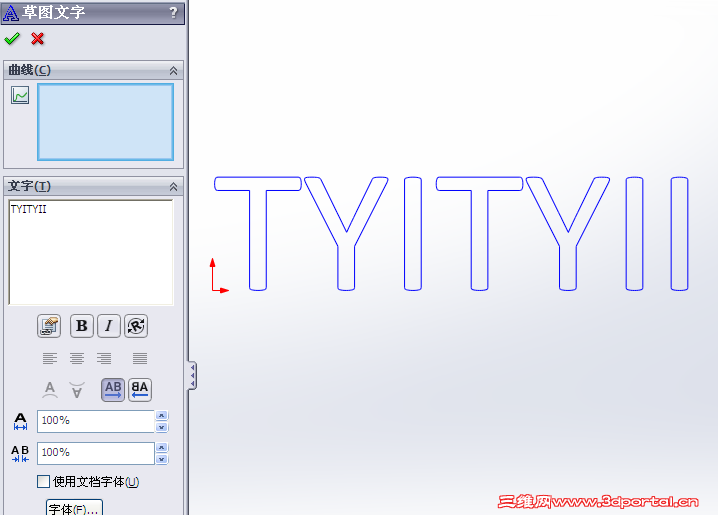

[讨论] 怎样写出单线字,现在是空心字
发表于 2012-7-2 12:44:45 | 显示全部楼层 |阅读模式 来自: 中国江苏泰州
[ 本帖最后由 pangpang 于 2012-7-3 09:53 编辑 ]\n\n怎样写出单线字,现在是空心字

 楼主| 发表于 2012-7-3 09:58:37 | 显示全部楼层 来自: 中国江苏泰州
有的零件上刻字,字体要求是单线字,不许用空心字
发表于 2012-7-3 10:24:11 | 显示全部楼层 来自: 中国江苏无锡
在草图里是空心字,用拉伸或切除特征后不就是实体字了。
 楼主| 发表于 2012-7-3 10:47:14 | 显示全部楼层 来自: 中国江苏泰州
KCKK 发表于 2012-7-3 10:24 static/image/common/back.gif( P* R4 Z) L2 a( C% \$ P8 k9 E! |
6 i/ t4 a9 Z% S3 T3 G& O2 i
铣切后还是空心字啊

 楼主| 发表于 2012-7-3 10:56:54 | 显示全部楼层 来自: 中国江苏泰州
fsjt 发表于 2012-7-3 10:52 static/image/common/back.gif
, {( _3 G+ j6 J* R% j: ^; K楼主送给你......
$ s6 _; V+ F* ?$ @& w
你这个还是空心字拉伸的特征

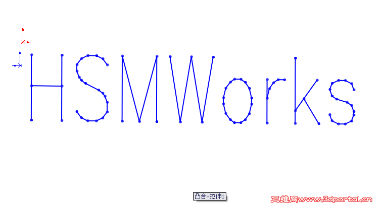

发表于 2012-7-3 11:30:44 | 显示全部楼层 来自: 中国湖南长沙
挂在sw上的HSMWorks可以做单线字体. n, M1 G7 J* _5 D. d1 e
单线字
单线字

发表于 2012-7-3 11:37:02 | 显示全部楼层 来自: 日本
wp2576 发表于 2012-7-3 11:30 static/image/common/back.gif
* s0 `# V1 [& F挂在sw上的HSMWorks可以做单线字体
+ V& [& U  A+ K% ~, N/ ^) I5 F
这种单线的字,在SW里有什么用?
