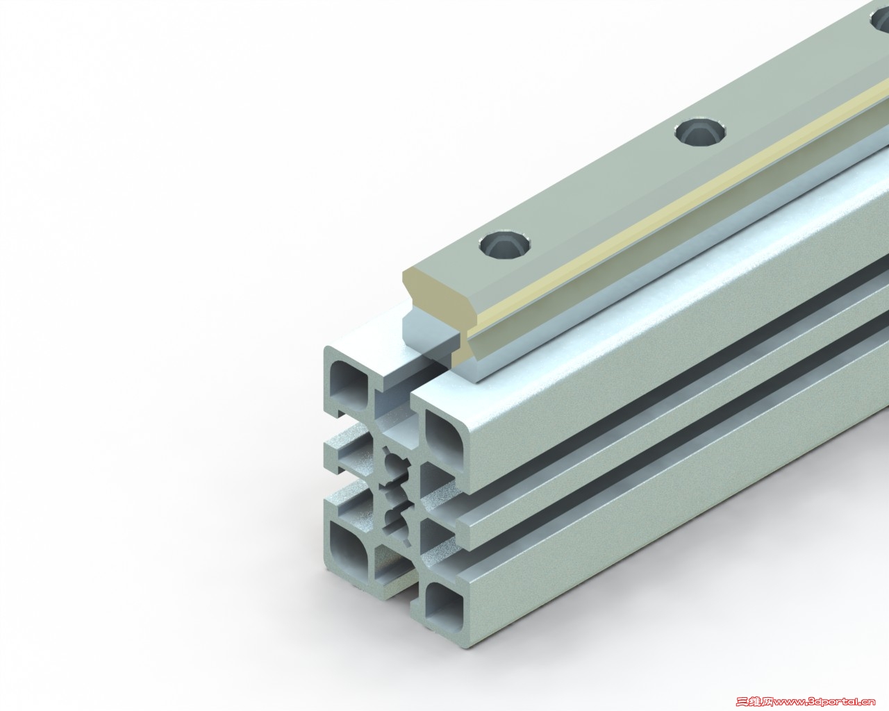

发表于 2012-7-19 17:08:07 | 显示全部楼层 来自: 中国陕西西安
