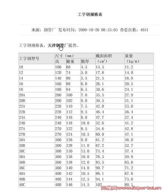

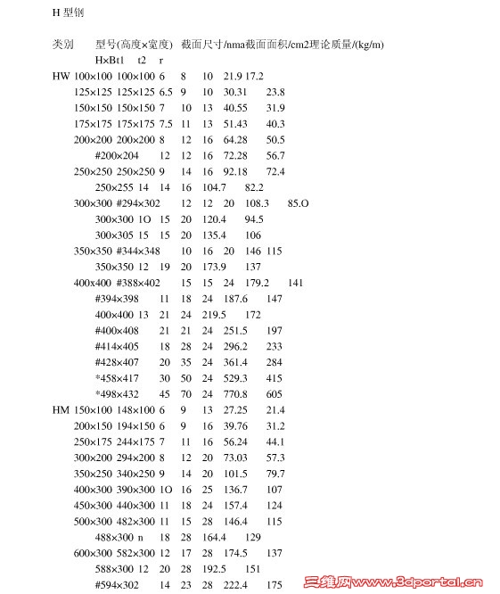

有的啊!我在天津钢管厂里就见过,如果你需要我给你联系方式。至于手册,我问问同事,有消息给你信息5 t# Z. D& \$ U4 U% E
你自己看钢材厂发的售表格
- G/ ^( g! |  s0 q 24.jpg
