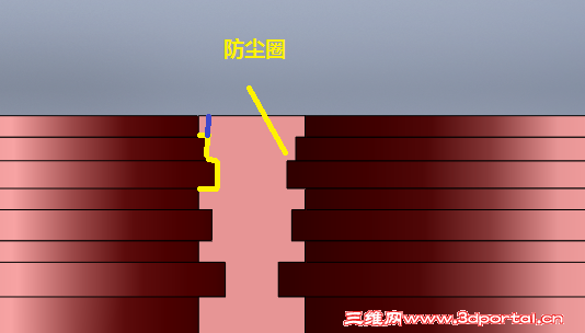

如图,黄色线是防尘圈,总宽度已知的情况下,槽能不能这样加工,也就是不把蓝色的那部分车掉。这样设计有没有什么弊端。(图中左右两边是对称的)

防尘圈槽的设计,只要能够达到密封的目的即可。LZ你这个东西是用来干什么的啊?不把蓝色的那部分车掉,明显不好安装啊!

不把蓝色的去掉,有杂质有挤伤活塞杆的。

还是应该按样本设计。
