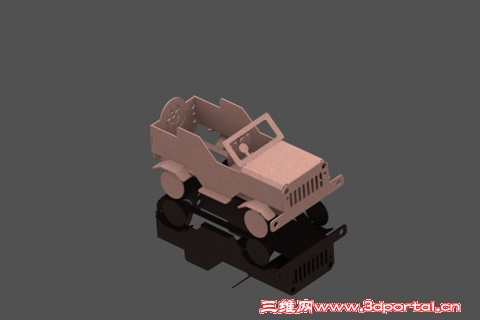

发表于 2012-7-4 10:21:59 | 显示全部楼层 来自: 中国广东珠海
2 m1 N6 c& K6 R, m* b2 A  Q
$ Y  b# L+ d" W
6 u9 P% y/ l0 `9 P' V; E) o2 p
$ e0 `4 r1 n2 x( ~5 C) c& k# c8 P& \6 [
; n, J' L7 @* I
8 s: ~8 t8 c! y: U8 T3 c. j8 w' K' d% j$ i' h( T0 b
发表于 2012-7-4 11:41:58 | 显示全部楼层 来自: 日本
fsjt 发表于 2012-7-4 10:21 static/image/common/back.gif
# f* E9 Q5 l: ^% W
不错的,高手,折弯部分也能动就OK啦
发表于 2012-7-5 07:32:46 | 显示全部楼层 来自: 中国广东东莞
楼上用什么软件弄的??请教!

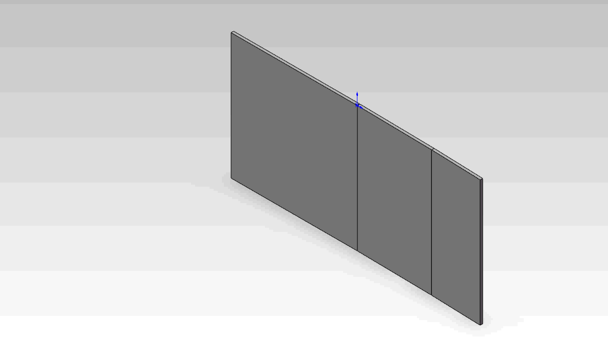

发表于 2013-3-26 08:11:22 | 显示全部楼层 来自: 中国浙江杭州
5楼说的没错,编辑宏确实可以做。
发表于 2013-3-26 08:55:30 | 显示全部楼层 来自: 中国北京
怎么做了,发个小教程过来,谢谢

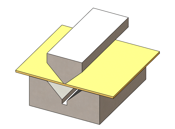

发表于 2018-3-28 00:59:56 | 显示全部楼层 来自: 中国广东肇庆
本帖最后由 keilei001 于 2018-3-28 10:18 编辑 3 b% s5 C( Q7 M
5 _8 O6 Y  }& m7 R) l很有意思,学做一个动画。
